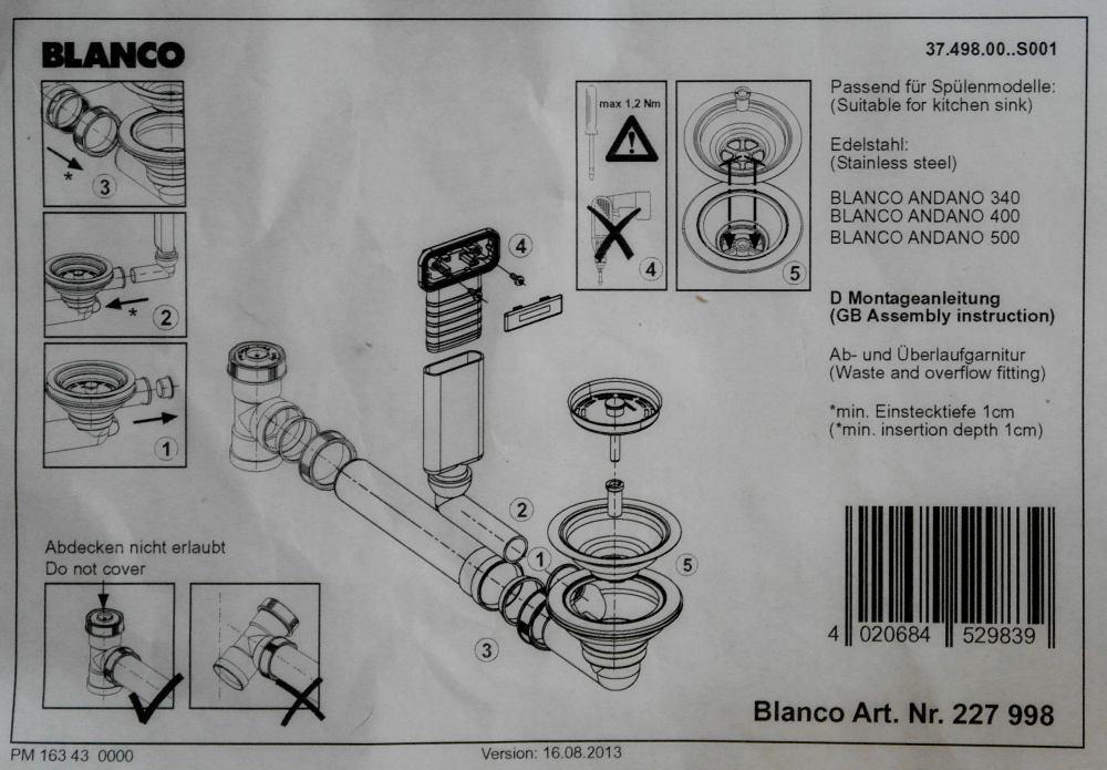

касимов написал : А ежели дальше поставить сухой сифон?
Дальше это где? между клапаном и изливом по задумке немцев ничего не стоит, только труба. Если после клапана, то клапан не будет работать, какая разница сухой или мокрый сифон?
Не, от меня ускользает смысл сей конструкции. Может я не правильно схему сборки понял?

Да, ерунда какая-то выходит по замыслу производителя. Вряд ли кто догадается.

z0rg написал : смысл сей конструкции.
Атмосферное давление непосредственно на сифон,а не со стороны излива.Зачем? Х.З. может у них с гравитацией плохо. Русский санта случайно проболтался(на семинаре),а они пустили в производство!;) Смех,смехом а она к верху мехом.По делу. Лично в своей квартире(такая планировка и так легли карты),после разводки канашки 50мм постоянно приходилось чистить забивающиеся трубы.При малом уклоне жир и бяка быстро забивали тропу.После врезанной в эту же трубу стиралки все было айс. Понятно,что слив с раковины проходил медленно и натужно(что-то напоминает?:)).Вопрос решился установкой воздушника.Правда после сифона.

z0rg написал : Вакуумный клапан для чего нужен? чтоб из сифона не высосало всю воду при разряжении в стояке, так? Но чтоб он работал при разряжении стоять то он должен на трубе между сифоном и стояком.
Ну, если там шарик внутри(я не знаю, что там), то работать как-раз будет. Только, по моему, недолго, потому что забьётся грязью.
z0rg написал : стоять то он должен на трубе между сифоном и стояком.
Какая разница. При попытке высосать воду из сифона, разряжение создастся на участке между сифоном и клапаном. И из-за этого разряжения вода из сифона не уйдет.

ma-masha написал : не уйдет.
Уйдет.

касимов написал : Уйдет.
Да, наверное уйдет, если там хоть малюсенький проход для воздуха будет . А он, скорее всего, там будет.
