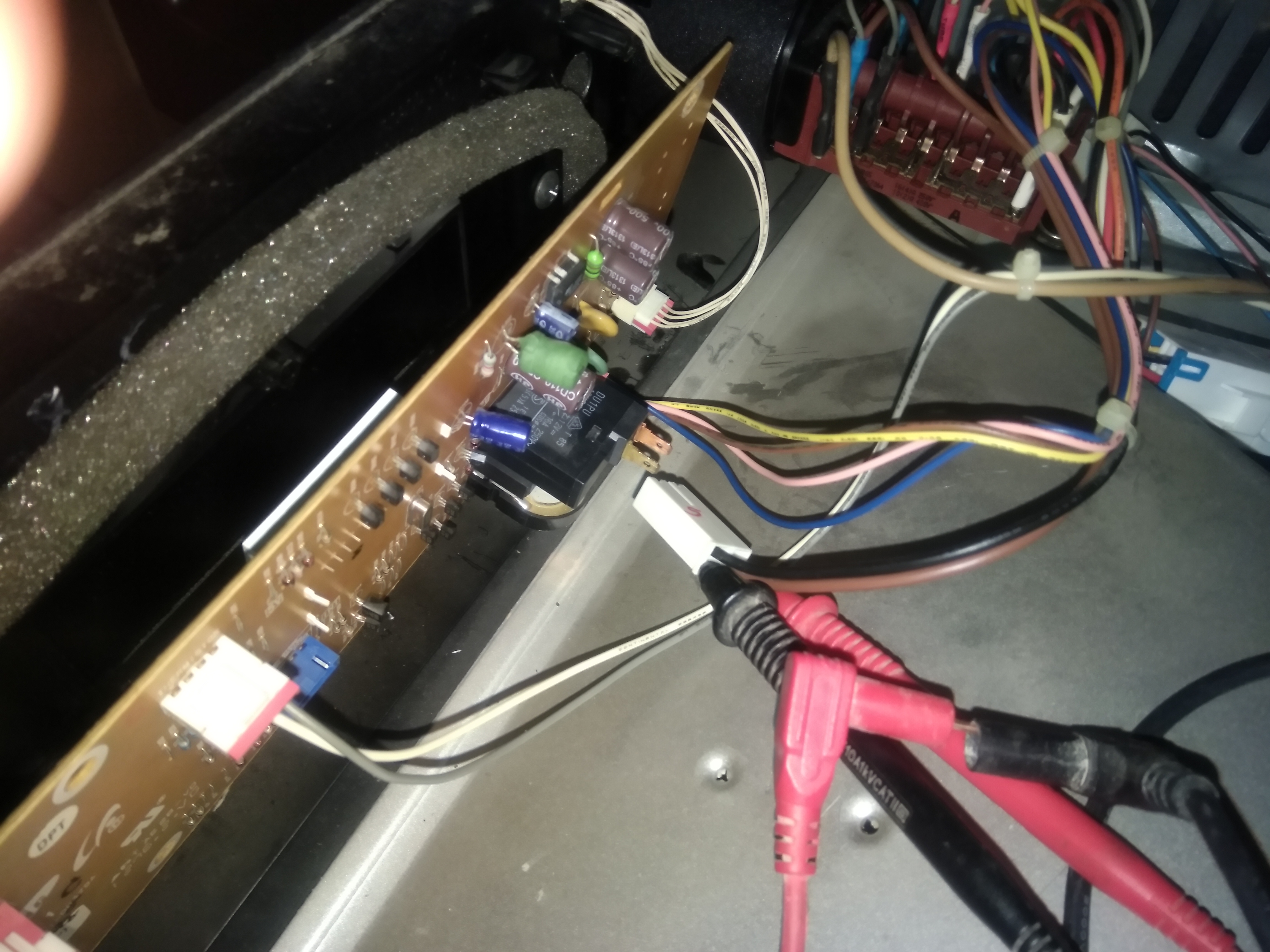

alex50 написал: shuryaev, эта проверка не сыграет никакой роли, кроме того, чтобы убедиться в хорошем или плохом контакте датчика!
alex50, да хоть какой датчик, от него не горят контакты силового реле, это датчик, а не коммутатор нагрузки. Короче просвещай, у меня приличных слов не осталось...

Кинул перемычку на датчик, картина не изменилась...

хоть мне и не видно отсюда, но я не вижу проблемы с таймером! сброс идёт от проблемы с питанием!

осталось перемкнуть оба контакта силового реле, т.е. запитать мимо таймера...

в этом шкафу по моему 2 термодатчика, да и переключатель турецкий барселона тоже часто плывёт!

перемкнул, тэны греются, нагрев продолжал около минуты

Силовая часть мощность держит, мозги ошибку не кажут- реле подгорело?

какие перемкнул?...на таймере?

Снял с реле двухпроводную клему и в клемме перемкнул

часы работают? не сбиваются?
