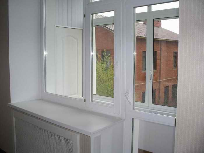

ну и теперь мои 2 внешних блока, фото которых выше, оказались в темнушке на балконе, в ход в которую виден

Сделано конечно здорово, а вот что-то не видно как они охлаждаются. Ведь на один наружник вентилятор гонит порядка 2000 кубиков воздуха на охлаждение. Или предусмотрено? Если да то просьба большая фото бросить

2garte не совсем понял вопроса, уточни плиз. Ведь внешние блоки лицом уже на улицу торчат. Зад у них - в кладовку, которая на балконе и довольно холодная, т.к. в принципе, через внешний блок видна улица из кладовки, т.е ветер спокойно свищет внутрь балкона через внешний блок. Или ты про то, что внутри кладовки застойная для воздуха зона и нет охлаждения самого внешнего блока? Если так, то буду летом дверь в кладовку открывать и открывать купе-окно балкона.

насколько видно на фото балкон застеклен. Внешняя сторона наружного блока закрыта дверью. Сами блоки висят на стене, т.е. доступа протока воздуха с тыльной стороны не видно. Если только сбоку со стороны фасада балкона??? Если и там закрыто, то наружники быстренько сдохнут. Грубо говоря, 4-м кВт тепла деваться некуда, будут блоки отключаться летом. Проще говоря, некуда отводить тепло от наружных блоков.

garte написал : Внешняя сторона наружного блока закрыта дверью
на самом деле, внутрення сторона торчит в кладовку и получается, что она закрыта дверью, а не внешняя...так? Ну это мелочи...
главное, что, действительно
garte написал : доступа протока воздуха с тыльной стороны не видно
однако, это поправимо, как я выше указал
GEO-Tr написал : буду летом дверь в кладовку открывать и открывать купе-окно балкона.
А может дырок наделать в пластиковой боковушке кладовки...? Интересно, сколько и какого размера нужно для эффективного притока воздуха внутрь кладовки?

Размер боковушки подскажите - посчитаем

2garte 1х3 метра
