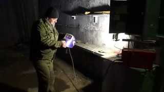

Переноска от сварочного аппарата, Маска со светодиодами.
_maximus_
_maximus_
Регистрация: 30.07.2011
Сообщений: 13848
12.04.2014 в 23:09:58
Во время сварки лампы не горят.
newzubok
newzubok
Регистрация: 21.01.2010
Минск
Сообщений: 1082
13.04.2014 в 19:57:52
_maximus_ написал : Во время сварки лампы не горят.
Естественно! Они ж запитаны от сварочных кабелей. А дуга - ого-го какое падение напряжения дает... А зачем, чтоб они во время сварки горели? Во время сварки и дуга замечательно светит!
