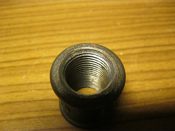

Извините, если путаюсь в терминах, но не запомнил термин, которым оперировал жековский мастодонт в разговоре со мной. Имел сегодня приятное общение с матерым жековским дедком :) Слово за слово, перешли к теме паковки резьбы на оцинкованных трубах и чугунной фасонине. Я выдвинул тезис, что льноволокно с пастой надежно работают в муфтовых соединениях двух труб если их торцы не соприкасаются друг с другом. Дед, подтвердив необходимость льна и пасты (!), сказал, что в резьбовом соединении обязательно резьба должна быть "поджата". Что имелось ввиду? Как мне было пояснено, если две трубы соединяются муфтой, то они должны быть скручены так, чтобы торцами упирались друг в друга для того, чтобы муфта не болталась (т.е. на сухую боковые стороны витков резьбы муфты должны плотно прижиматься к соответствующим боковым сторонам витков резьбы трубы). То же самое с контргайкой: ее предназначение не столько в зажатии жгутика льна, а в поджатии резьбы, чтобы муфта опять же плотно прижалась к резьбе трубы боковыми сторонами своей резьбы. Также мне было сказано, что хотя паковать надо со льном и с пастой, но правильно скрученная резьба (с поджатием витков резьбы) не будет пропускать воду даже на сухую! Даже не знаю как прокомментировать - жду ваших комментариев :)

Посчитайте, сколько витков резьбы в обычной чугунной муфте и сможете сами ответить на свой же вопрос. Тема улыбнула:)

Не смогу. По простой причине: хоть тыщу витков на муфте, а по хорошему сгону вы ее можете гонять туда-сюда хоть мильен раз без клина.

Vobbler, есть муфты короткие, а есть длинные...Для сгона лучше длинные возьмите. Не совсем по теме, но на всякий случай может пригодиться.:)

Vobbler написал : если две трубы соединяются муфтой, то они должны быть скручены так, чтобы торцами упирались друг в друга
Это ж сколько витков резать на каждой? Если речь исключительно о сгонах- надо было с этого и начинать:). Там смысл есть. Только на практике это маловероятно сделать, на стояке например. А вообще сгоны можно не использовать в принципе- американка и удобней, и надёжней

Думал про это. Но мое мнение - лучше короткие. Можете переубедить? Изложу свое видение, почему короткие. Скажем, муфта 4см, сгон 10см. Накручиваем контргайку и муфту до упора, затем наматываем лен с пастой, и скручиваем муфту с гайкой. В этом случае лен будет и на резьбе под муфтой (в ее окончательном положении). Говорят, что длинный сгон делает трубу менее прочной, но не знаю...

У меня на старом дюймовом стояке муфта длиной 4см (советская чугунина). Соответственно, на трубах - по 2см резьбы. На Виеговском дюймовом ниппеле как раз столько же с каждой стороны. Это очень много? ;)

Vobbler написал : и на резьбе под муфтой
И где еще? На короткой резьбе и все. На сгоне лен только между муфтой и гайкой.

master.msk написал : На сгоне лен только между муфтой и гайкой
В случае длинной муфты - да. В случае короткой - витки резьбы сгона под муфтой также упакованы со льном. Что не так?
