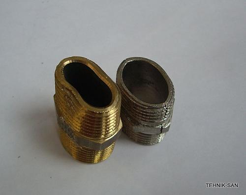

Georg III написал : не рекомендуют на сухую заворачивать конусную резьбу в цилиндрическую
Если не рекомендует ТМ , STC , NTM и иже с ними, тогда правильно делают, ведь при малейшем напряжении резьбы у них лопаються, для Viega таких ограничений не было(см. фото) Для резьбовых соединений "путевых" фиттингов и арматуры достаточно 4-х полных оборотов, я вначале закручиваю на сухую, ставлю риски на двух соединяемых плоскостях , затем откручиваю и пакую на анаэроб.

Tehnik-san,
Спасибо за ответ! Фотка зачетная :) Слева похоже на Виегу. 4 полных оборота - это ведь только ключом, да? А не стоит ли чуть усложнить Ваш метод: слегка не до конца позиционировать фитинг (когда на сухую), чтобы потом завернуть что называется на нетронутой резьбе? Или это совершенно лишнее?

Georg III написал : 4 полных оборота - это ведь только ключом, да?
Как говорил один мой знакомый - всё , что до 1"1/2 я кручу руками :) , а если силёнок не хватает, тогда можно и ключиком помочь. Позиционировать надо только до конца и обязательно ставить риски, иначе можно опоздать докрутить, ведь красный Sesial схватывается моментально.
Georg III написал : Фотка зачетная
Фотка не моя , автор фото - Do Home Yourself

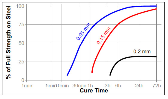

И еще один вопрос: как бы мастерам придти к консенсусу по вопросу закручивать ли руками или ключем до упора? Естественно, вопрос про сворачивание на герметике. Просто одни уважаемы мастера (а не чайники вроде меня) на форуме рекомендуют до упора, а другие - от руки. И у тех, и у других не капает :) Но - внимание! - на секундочку смотрим на следующий график для Локтайта и видим, что он быстро встает только при очень малом зазоре между витками резьбы. 0,05мм - этого можно добиться только полным закручиванием инструментом или нет?

Georg III написал : Но - внимание! - на секундочку смотрим на следующий график для Локтайта и видим, что он быстро встает только при очень малом зазоре между витками резьбы. 0,05мм - этого можно добиться только полным закручиванием инструментом или нет?
Личный опыт. Локтайт 243, закручивание до упора (например, редукционный ниппель на напольном котле) и точное позиционирование - особой разницы во времени схватывания (первоначальной фиксации) нет. А если еще немного подогреть феном...

Georg III написал : смотрим на следующий график для Локтайта и видим, что он быстро встает только при очень малом зазоре между витками резьбы. 0,05мм - этого можно добиться только полным закручиванием инструментом или нет?
А вы этот график как понимаете? И еще, разъясните, связь между зазором и силой затягивания.

Prosumer написал : И еще, разъясните, связь между зазором и силой затягивания.
Если резьба коническая самоуплотняющаяся - связь прямопропорциональная
