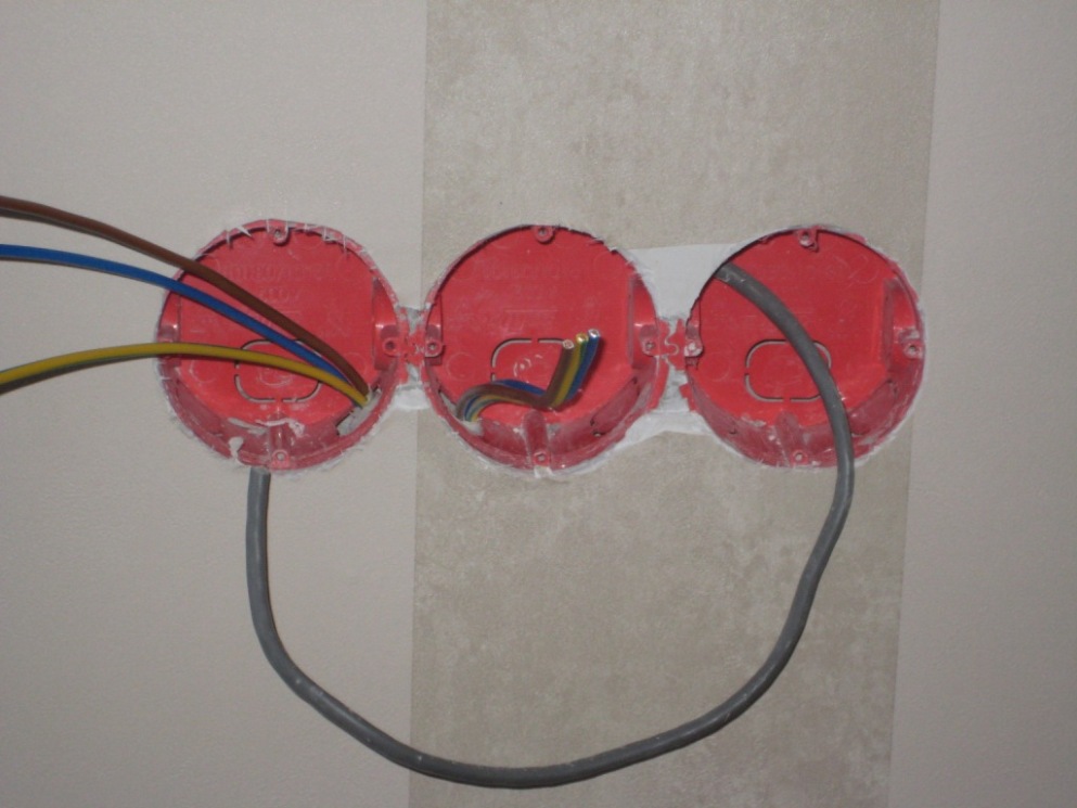

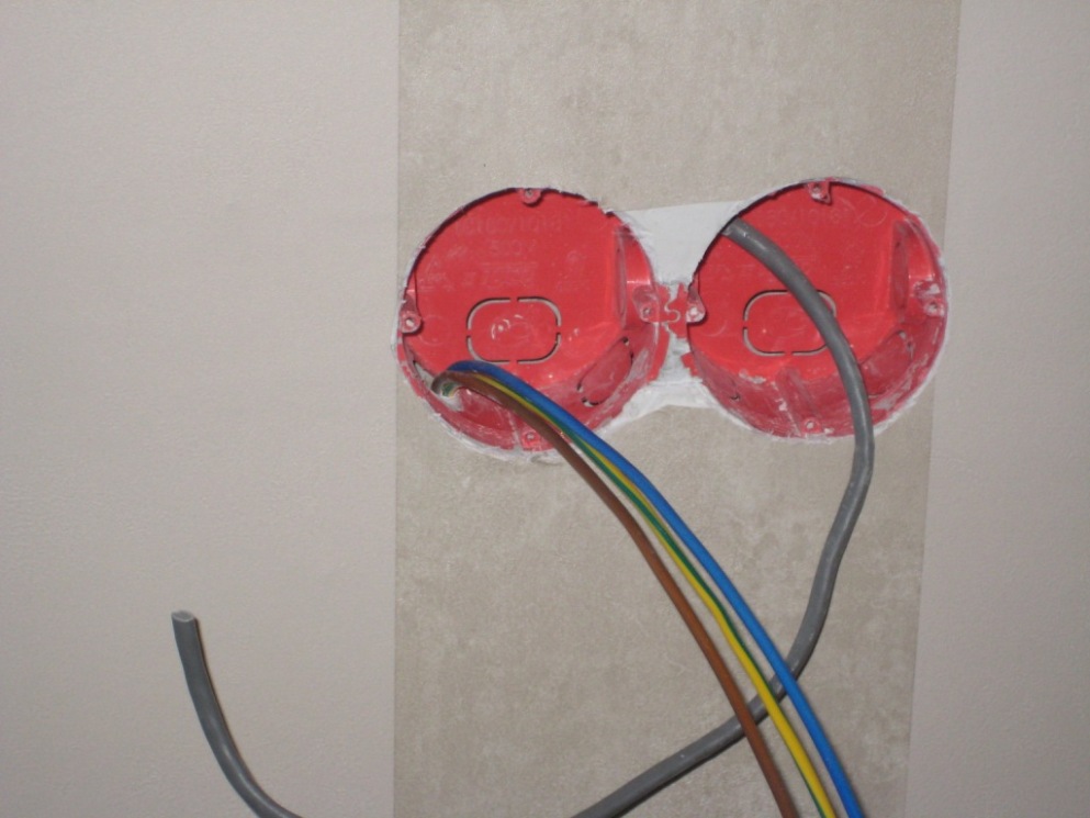

avmal написал : Вас после штукатурки не будет беспокоить, что практически все установочные коробки и водяные розетки окажутся где-то очень глубоко под слоем штукатурки, а то и вовсе будут похоронены?
Чтобы не быть голословным, могу привести пример, фотографии для которого сделаны не далее, чем вчера. Причём, монтаж выполнен после оштукатуривания стен и заштукатуренная, а затем заклеенная обоями коробка, стояла заподлицо с уровнем стены - отличалась от других только тем, что кабель был компактно скручен и убран в эту коробку. Замечу, скручен и убран штукатурами ( чем-то он им помешал ...). А что можно ожидать после штукатурки, если коробки установлены до неё. Есть у меня и на этот случай много примеров ( были даже случаи, что коробки даже без штукатурки просто заклеивались плиткой ), но приводимый пример наиболее показателен.

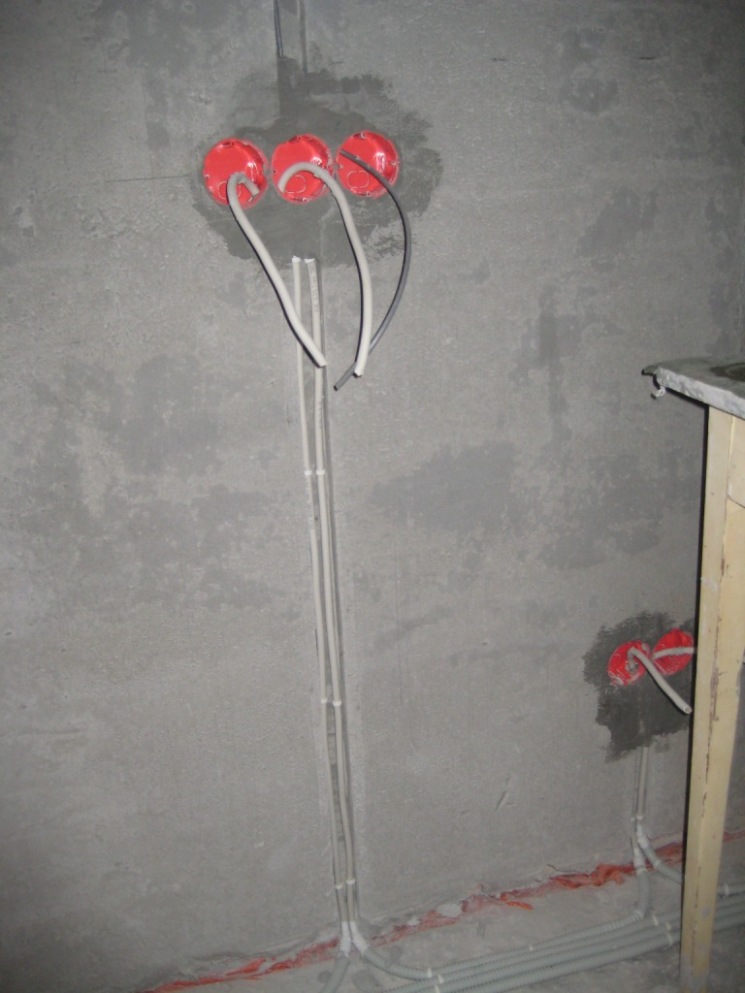

avmal написал : фотографии для которого сделаны не далее, чем вчера.
На фото красиво все получается у вас! На последнем видно, что проводка под стяжкой будет, правильно?

Tool написал : На последнем видно, что проводка под стяжкой будет, правильно?
Правильно.
