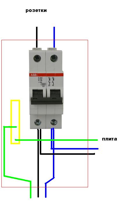

От ТС так и не было ответа на предложение о прокладке отдельной силовой линии на быт. технику от эт. щита.
Магирус написал : Но, как писали выше, если Вы возьмёте двухполюсный автомат на 16А, то шину для нуля делать не нужно
A шнур от плиты куда подключать?

Bladiclab написал : A шнур от плиты куда подключать?
к автомату :) АББ S200 - и нет проблем с подключением проводов разного сечения к одному зажиму.

Bladiclab написал : От ТС так и не было ответа на предложение о прокладке отдельной силовой линии на быт. технику от эт. щита.
Возможно, он принимает решение и анализирует ситуацию :)
Вот так. Розетка-то от плиты защищена с25:

И это, автор - а там, хоть, не две фазы приходят к плите??

06.04.2012 в 19:11:06
я мыслил так
желтое слева - шинка или ваго для земли, земляной провод зеленый - пэинт двухцветом не рисует

andrewkhv Как вариант. А если уже заняться конкретно и утопить щиток в стену?

Магирус написал : И это, автор - а там, хоть, не две фазы приходят к плите??
Нет, фаза и ноль.

andrewkhv написал : автоматы S200 ABB позволяют подсоединять к одному зажиму провода разных сечений
Это и к двухполюсным и к 1п+N ABB S200 относится? А у Legrand и Schneider Electric есть подобные автоматы?

andrewkhv написал : желтое слева - шинка или ваго для земли
Если использовать Ваго, то какой? Ведь здесь будут кабели - алюминий одножильный и медь многопроволочный (ПВС 3x4).
