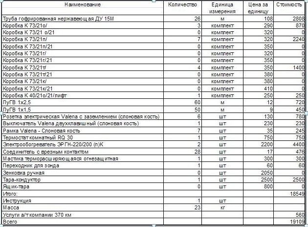

В сентябре расклад был примерно такой.

я за полностью скрытую проводку в доме(сруб,брус) беру примерно по расценкам 550 подрозетник(с сверлением,выдалбливанием,покраской огнеупорной краской и устоновкой подрозетника),165-275р в зависимости выключатель это или розетка. установка розетки 220. прокладка кабеля в зависимости на что согласится хозяин .по тому что мы рекомендуем в нержавеющей гофрированной трубе (не металорукав) примерно 99р. это средние цены.все зависит от сложности работы и от людей.но придерживаться стараюсь этих расценок. http://www.mastercity.ru/attachment.php?attachmentid=369307&d=1361457649 http://www.mastercity.ru/attachment.php?attachmentid=369306&d=1361457648 http://www.mastercity.ru/attachment.php?attachmentid=369303&d=1361457334 http://www.mastercity.ru/attachment.php?attachmentid=369302&d=1361457332 монтаж вот такой вот коробки 935р http://www.mastercity.ru/attachment.php?attachmentid=369304&d=1361457335 их количество как правило сводим к минимуму. сложности к примеру такие у человека баня,к ней сделан мост к озеру. вдоль моста стоят вертикально бревно как опора.он захотел чтобы на них стояли уличные светильники.сверлит приходилось в длину вдоль волокна дерева(кто знает сильный гемор) от 160см
