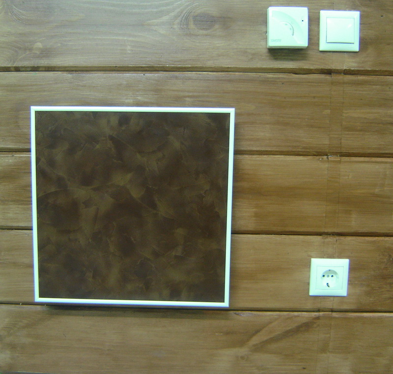

Стена 205 мм Секрета нет. Средняя стоимость от 800 руб/м. Вам могут предложить проложить в металлической или пластиковой гофре отдельную линию к каждой розетке или светильнику. Наставят кучу автоматов и УЗО. Поклянутся, что все выполнено по нормам, аппаратура проверена, в случае чего все сработает и с...тся. Цена такой работы будет не многим ниже, а скорее выше, посчитайте. Представленный трубопровод обладает пассивной безопасностью. Он герметичен, защищен от грызунов, стоек к аварийным режимам. Обратите внимание, что все провода-кабели имеют ограниченный срок службы, обычно 15-30 лет-это фирменные, про "левые" промолчим. Срок службы трубопровода из нержавеющей стали превышает срок службы дома. При необходимости провода можно перетянуть или расширить сеть. В коробочке(не в каждой) предусмотрен болтик для системы выравнивания потенциалов, об этом многие забывают.

технология неплоха весьма.
Старый написал : Срок службы трубопровода из нержавеющей стали превышает срок службы дома
такие дома усаживаются по 5-6 лет. повторю свой вопрос. что будет с проводом или трубой между бревнами после усадки?

masol666; В вертикальном пазе труба просто изогнется змейкой. Допустимый радиус изгиба для 15 трубы 45 мм. В районе коробки труба жестко фиксируется U образной скобой. В горизонтальных пазах такой усадки нет, паз можно делать поуже.

Старый написал : В пятницу поступил новый оригинальный инструмент. Суппорт крепится к бревну. Коробки штампуются диаметром 65 и 75мм, глубина 63 и 73 мм. В боках может пробиваться от 1 до 4-х отверстий и 1 отверстие в дне. Трубопровод присоединяется к коробке при помощи накидной гайки и полого резьбового элемента с оголовком под ключ. Размер коробки позволяет оставлять достаточный запас кабеля для ремонта или расширения сети. Собственно, эта система была разработана для одной задачи - скрытого монтажа линий электрического отопления. Практика показала, что в данный трубопровод свободно затягиваются 3 линии: освещение, отопление, розеточная. .
уточните пож-та как в 15 трубу можно запихнуть 3 ввг у них D от 8 мм у каждого. и вы вроде как утверждаете, что существет возможность протянуть их по месту(заменить). Вопрос по коробкам чем делаете отверстия в них просечкой при изготовлении или сверлите на месте? Если не секрет какова цена такой коробки у вас (без учета доставки)?

BOE; Почему ВВГ? 2 линии ПВ3-!,5, 1 линия ПВ3-2,5, РЕ проводник общий ПВ3-2,5. Итого 7 проводов общим сечением 62,5 кв.мм. Сечение 15 трубы 177 кв.мм, свободно проходит при 40% заполнении. Все линии неразрывны, ответвления к розеткам, выключателям и проч. соединителями фирмы 3М. Может повторяюсь, никаких спаек, скруток, сварок, болтов. Единственное болтовое соединение - болтик в коробке для выравнивания потенциалов. В коробке при изготовлении делается 1-3 отверстия, остальные обычно сверлятся по спец. кондуктору на месте производства работ биметаллическим сверлом 21 мм. По цене ответить не готов, т.к. изготавливаем только для собственных нужд.

  1. общий PE на 3 линии?
  2. Нет оболочки нг-LS ПУЭ - в упор не видим. Ясненько. Из уважаемых профессионалов вас вычёркиваем.

Эти вопросики я предполагал. Я же СТАРЫЙ! Для затравки: 5 ти жильный кабель - 3 линии, общий РЕ проводник, в щите расщепляется на несколько линий. Провод ПВ - оболочка -нг.

Старый написал : 5 ти жильный кабель - 3 линии, общий РЕ проводник, в щите расщепляется на несколько линий.
до щита идёт одна линия защищённая одним 3-полюсным аппаратом? Значит это одна линия. Не пудрите мне мозги.
ПУЭ 7.1.36. Во всех зданиях линии групповой сети, прокладываемые от групповых, этажных и квартирных щитков до светильников общего освещения, штепсельных розеток и стационарных электроприемников, должны выполняться трехпроводными (фазный — L, нулевой рабочий — N и нулевой защитный — РЕ проводники).
Не допускается объединение нулевых рабочих и нулевых защитных проводников различных групповых линий.
Нулевой рабочий и нулевой защитный проводники не допускается подключать на щитках под общий контактный зажим.
Старый написал : оболочка -нг.
а должно быть нг-LS (см. ГОСТ Р 53315-2009 Изм.1 Таблица 2 и ГОСТ Р 53769-2010 Таблица 17)

BOE написал : нулевые проводники же от этих линий сходятся например в узо соответствующей группы.
групповой кабель начинается после автомата на выходе из щитка. Внутри щитка он, ясен пень, присоединён к шинам PE и N (PEN) Выйдя из щитка каждая линия должна выполняться трехпроводной (фазный — L, нулевой рабочий — N и нулевой защитный — РЕ проводники).

именно предлагал и СДЕЛАЛ!!!
Старый написал : 2 линии ПВ3-1,5, 1 линия ПВ3-2,5, РЕ проводник общий ПВ3-2,5. Итого 7 проводов

Володя 1975 написал : кроме неудобства для потребителя вроде нечего нет
неудобства как раз нет никакого. Есть реальная опасность отгорания PE на этом участке нахрен.
Володя 1975 написал : Провод ПВ - оболочка -нг. в чем проблема кроме -нг
провод - не кабель, поэтому нужна дополнительная изолирующая оболочка нг-LS, а её нет
