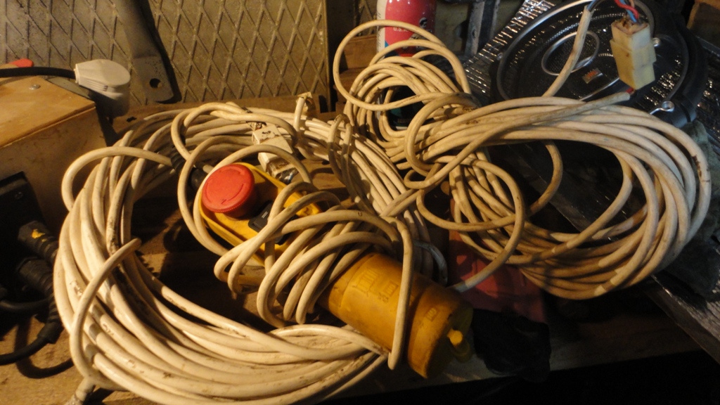

piligor написал : интересное решение с пультом управления на 2 фото
Кстати, это ручка от погибшей дрельки(якорь сгорел), а шестерни редуктора пошли на востоновление той что на фото. На фото, дрелька без реверса, пришлось не много поколхозить с выводами. Там ещё виден штеккер 4-ёх контактный, автомобильный, это чтоб удлиннитель вставить нужной длинны. У мну две лебёдки были, и провода универсальные.

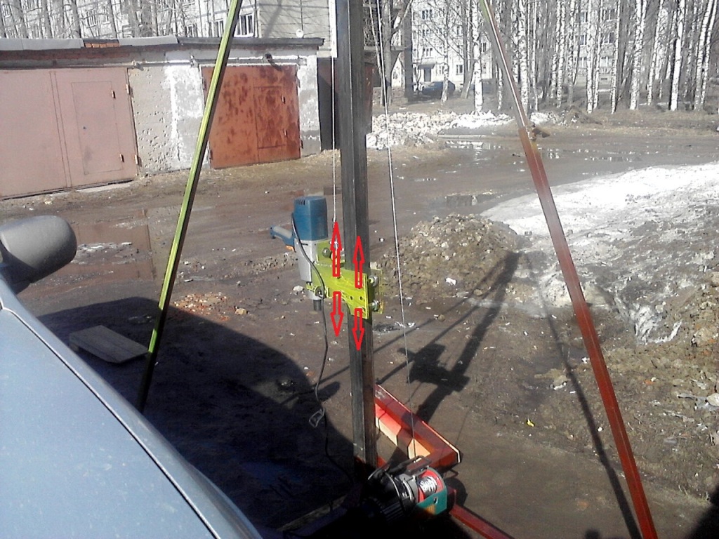

Сегодня проводил первые испытания на устойчивость и вира-майна.. в целом все собралось, конечно, не без "доработок напильником":).. устойчивость в норме, крены не обнаружены.. осталось присобачить бур.. и можно начинать выдвигаться в поля:cool:..
да, начал делать выносной пульт.. - по такой схеме, наверно, должно фунциклировать? кстати, может кто-нибудь сказать для чего здесь конденсатор?
  • подозреваю, что он уменьшает искрение контактов кнопки?..
вот как-то так, теперь надо покупать трубы и шифровать что-то с переходниками-соединителями:)..

piligor написал : , может кто-нибудь сказать для чего здесь конденсатор?
Скорей всего от радиопомех защищает, на работоспособность инструмента не влияет.
Честно сказать, меня немного напрягает близкое расположение опорных подшипников каретки. Как бы они перекос не создавали при подъёме лебёдкой. Моё ИМХО , надо бы их пошире развести. Ещё смущают две передние укосины, хлипковаты вроде. При подъёме шнека с землёй, нагрузка будет на сжатие, как бы не сложило их. Мож что по мощней поставить? Ну и "ручки" на каретку приварить бы надо, для задавливания шнека в землю.

DED написал : ...меня немного напрягает близкое расположение опорных подшипников каретки. Как бы они перекос не создавали при подъёме лебёдкой...
Нет, с этим все нормально: вчера одной рукой цеплялся за каретку (мои 76 кг) и подымал лебедкой - по звуку ничего не изменялось...
DED написал : При подъёме шнека с землёй, нагрузка будет на сжатие, как бы не сложило их..
Да, но, ведь, есть еще задняя укосина, которая работает на растяжение... меня больше смущает как будет работать центральная стойка на кручение - для подобных конструкций лучше использовать 2 стойки.. все будет проверяться опытным путем (в институте меня так и не смогли подсадить на сопромат;))
DED написал : Ну и "ручки" на каретку приварить бы надо, для задавливания шнека в землю.
это да - сделаю, только еще не понимаю: в одной руке пульт от лебедки, в другой - от "Rebir", а где взять третью руку, чтобы вдавливать?:D

piligor написал : Созрел, наконец, для постройки бурильно-сверлильного аппарата
Очень интересно -желаю удачи в вашем нелёгком деле.Интересует вопрос на какую максимальную глубину по вашему мнению можно забуриться при помощи вашей установки.

pavdenv написал : Очень интересно -желаю удачи в вашем нелёгком деле.Интересует вопрос на какую максимальную глубину по вашему мнению можно забуриться при помощи вашей установки.
Спасибо за удачу - она нам не помешает:)... а бурить планирую 15 метров +/-.. как пойдет.

Для чего там подшипники? Как собираетесь ставить станок по месту строго вертикально? Дощечками подпирать под лапы?

Абрам написал : Для чего там подшипники? Как собираетесь ставить станок по месту строго вертикально? Дощечками подпирать под лапы?
Про подшипники не совсем понял вопрос.. чтобы ездила каретка по профильной трубе, а как по-другому?.. Вертикальность в продольном направлении регулируется укосинами, сделанными по принципу телескопа (труба в трубе); ну а в поперечной плоскости.. думаю, надо ровную площадку, на крайняк можно доски подложить.
