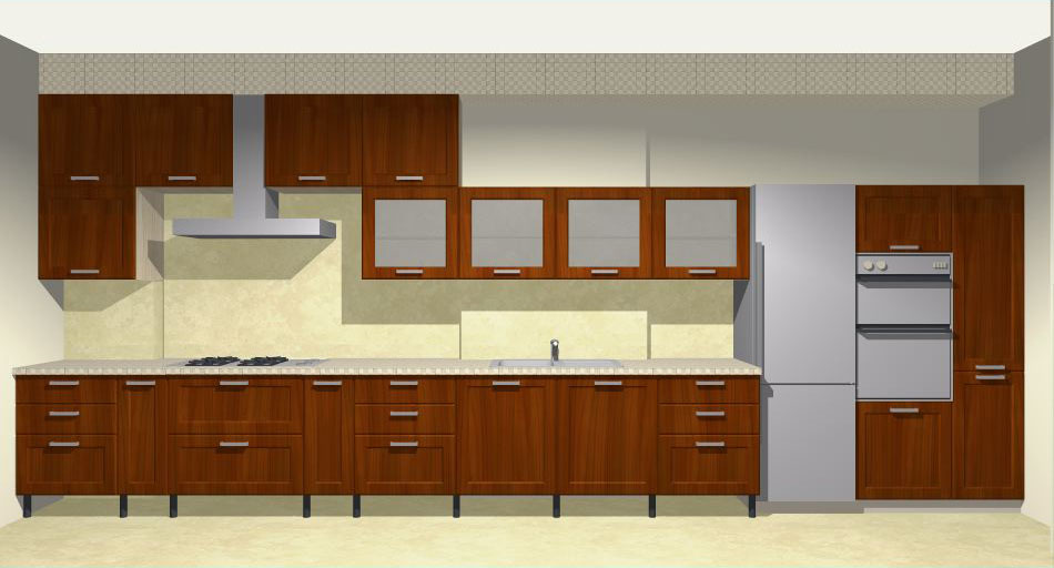

А Вы не думали об изменении зонирования кухни? Например разместить под окном и по двум стенам около него, получится рабочая зона требующая меньшего "пробега".

09.08.2006 в 22:15:49
2Rum
Rum написал : Например разместить под окном и по двум стенам около него, получится рабочая зона требующая меньшего "пробега".
Рассматривалось. В таком случае мойка и плита остались бы на тех же местах (рядом стояки и вся разводка уже сделана), у противоположной стены – холодильник и высокие шкафы, под окном – рабочая поверхность. Но тут столешница была бы ниже, что не очень удобно. Поднять подоконник не выйдет, так как окно уже заменили. Да и расположение ее там не подходит. Она в основном нужна мне между мойкой и плитой. Кроме того, обеденная зона получалась не очень. Далеко от окна, на проходе, теснее. В итоге, решила делать однорядную. С мыслью о длинном пробеге смирилась :) 2aterney

06.09.2006 в 05:57:13

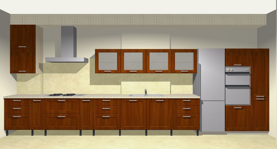

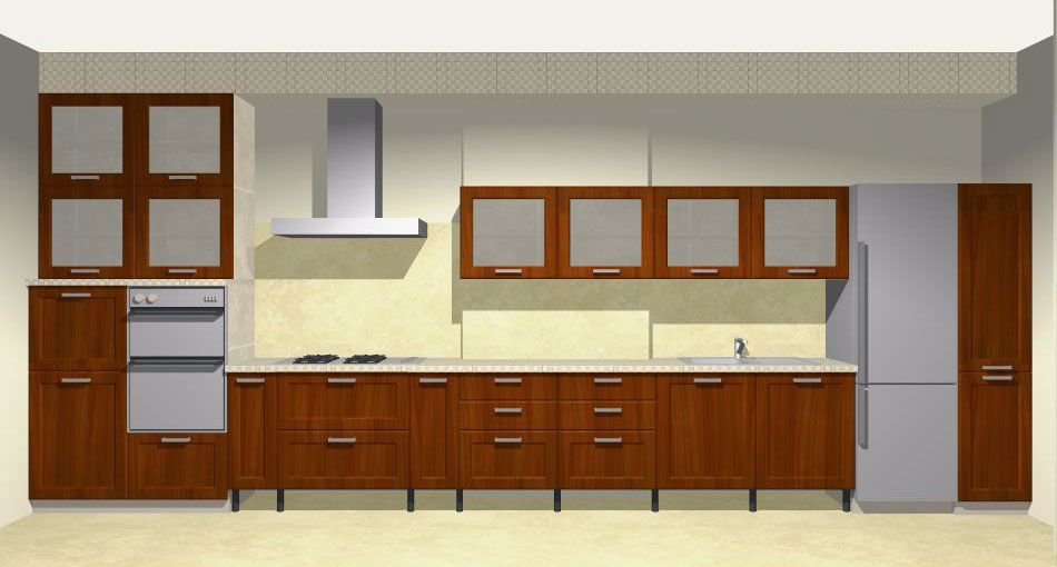

Продолжение моих мучений :) Вызвала все-таки мужа на совещание и выяснила следующее:
  1. Зашивать стену только ради того, что бы выступ сочетался с мебелью, он категорически против. Так как гипсокартон не любит вообще, а на кухне тем более. Скорее согласен резать заднюю часть мебели.
  2. Против большого количества шкафов, так как кухня большая, итак все поместится и незачем ее загромождать до потолка.
  3. Переделывать все подключения к котлу (перенести вправо и вверх) тоже отказался. Аргументы - в такой большой кухне можно придумать все так, что б обойтись без всего этого.
Начала придумывать. Оставила выступ в покое и перераспределила немного по-другому шкафы (вариант1). Попыталась как-то по-другому оформить угол с одиноким высоким шкафом с котлом (1а и 1б). Потом, прислушавшись к совету aterney, перенесла духовку левее варочной (вариант2). Плюсы варианта2 - удобнее расположена духовка, мойка в "глубокой" части столешницы и над ней шкафы нормальной глубины. Минусы - нет места между мойкой и холодильником (продукты из него придется доставать прямо в сушку), слишком уж длинная столешница между варочной и мойкой. С вариантом1 все наоборот - мойку тут нужно втиснуть в 46 см или брать столешницу шире 60 см, духовка не в лучшем месте. Зато более рационально распределена рабочая поверхность. Не могу выбрать! А в плане "красоты" тем более. Так уже эта кухня мне глаза намозолила, что не воспринимаю. Выскажитесь, пожалуйста :)

06.09.2006 в 09:03:00
Мне вар. 2 на глаз больше понравился. А вариант с выносом зоны варочной вперед не рассматривали? Сейчас же часто делают фасады разной ширины. Вот например вариант, там, правда стиль другой и выделили варочную с духовкой не только шириной (хотя и небольшой), но и высотой http://www.mastercity.ru/vforum/attachment.php?attachmentid=9058&d=1157433831 (картинка первой вспомнилась)
