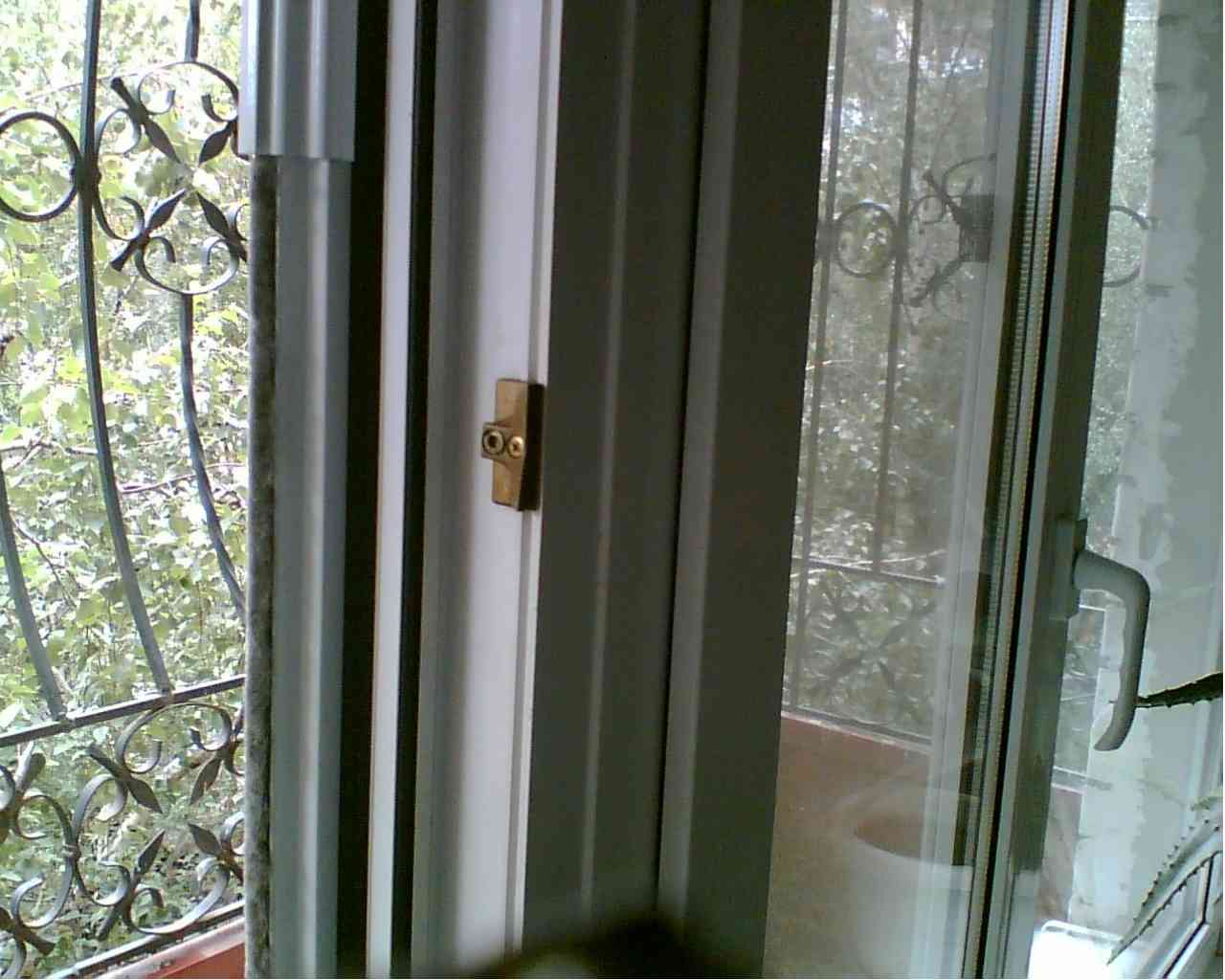

Очень странно слышать такие объяснения, когда у меня на раме стал намерзать лед - я позвонил установщикам на следующее утро и через день от них пришел человек - хотя к тому моменту прошло уже полтора года. Почему Вы не позвонили и не предъявили сам лед установщикам?
Сейчас сложно говорить о способах решения, но, судя по всему у Вас прижим очень слабый, по-хорошему его надо увеличить, повернув эксцентрики в опорных планках фурнитуры на открытой двери.

Прижим был слабым нормальным, эксплуатация окна в течение полутора лет это подтвердила, но следующей зимой температура упала до -35 - и геометрия исказилась настолько, что пятка двери одинарного открывания стала отходить от коробки в центре. Простые монтажники не смогли решить проблему, потребовался визит начальника отдела качества этой фирмы, который осмотрел дверь и решил проблему - на следующий день пришел монтажник и все сделал, после этого прошло 5 лет, прошлой зимой мороз был до -35 с ветром до 7м/с - окно функционировало нормально. Если интересно - скажу в чем собака порылась... у двери одинарного открывания (KBE, ROTO) прижимы в районе пятки не регулирумые и напоминают противоугоны у стальных дверей - так вот, профиль, из которого они были сделаны оказался слабым и прогибался - дверь не дожималась... сняли прижимы, подложили под них дистанционные прокладки и снова смонтировали - ВСЕ. С тех пор я всем рекомендую использовать только двери двойного открывания - там весь периметр прижимов регулируемый...

vis написал : я прошу совета что делать?
Элементы фурнитуры, как на картинке на коробке окна есть?

В новых ROTO и AUBI уже как год ставят регулируемые прижимы для повортных створок - необходимость откидного открывания для двери отпадает. Что касается замечаний - совершенно правы.Больше не будем.
