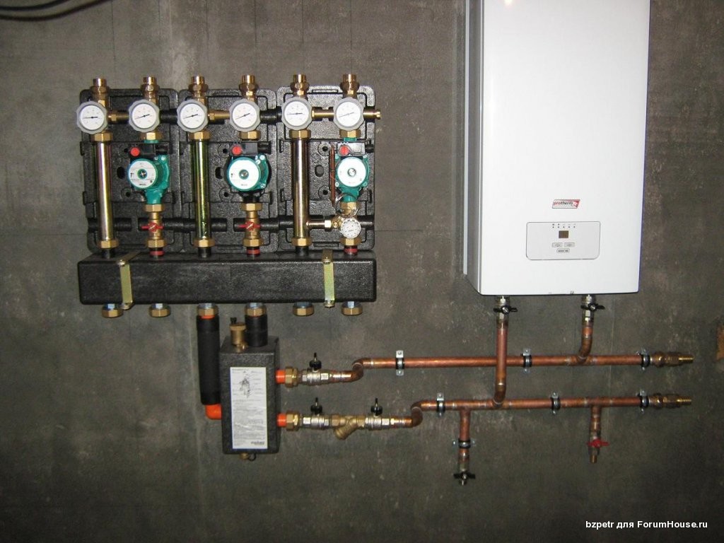

Это специально для тебя. Посмотри сколько красивешных циферблатиков!

Зачем ты эту гадость сюда притащил? Отопление нельзя паять оловом, и все остальное делал бракодел. На форумхаусе скорее всего других и нет. Возможную причину могу объяснить если интересно. Присмотрелась - сделано неправильно всё

MADONNA написал 26.06.2026 в 18:22
А чем же можно?

Freeland написал 26.06.2026 в 18:56
А чем же можно?
Очевидно - ПСр или медно-фосфористый. А ты не знал? Хотя зачем я спрашиваю, очевидно же из вопроса. У олова и оловяно-свинцовых непредсказуемое поведение при воздействии качелей тепла и знакопеременных нагрузок. Что до меня - так я настаиваю что и водопровод надо паять твердыми, но тут есть (нелепые) требования Санпин и это вопрос дискуссионный. Сторонники олова типа пьют воду из водопровода (идиоты) и думают что олово сделает их бессмертными. Все остальное - в пользу нормальных высокотемпературных припоев. Спаянное оловом иногда просто выскакивает. И дело не в непропае.

MADONNA написал 26.06.2026 в 19:34
Интересно, почему делают припои/сплавы с содержанием олова, а не используют в чистом виде?) Ну и сейчас припои с содержанием свинца не используют.
Цитату именно требований можно?
