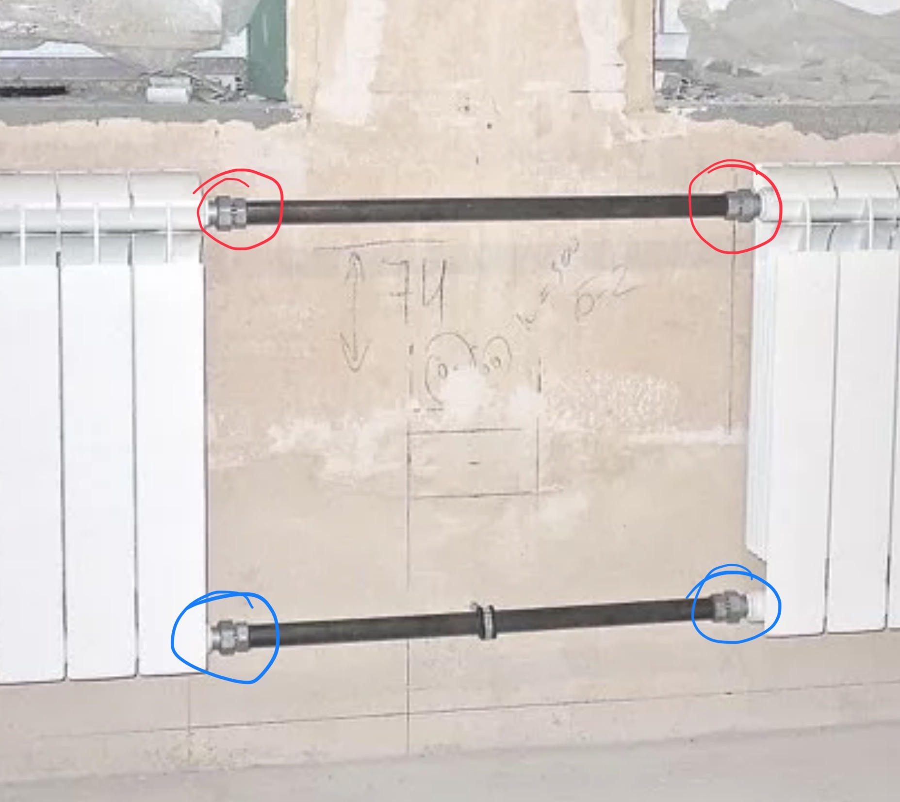

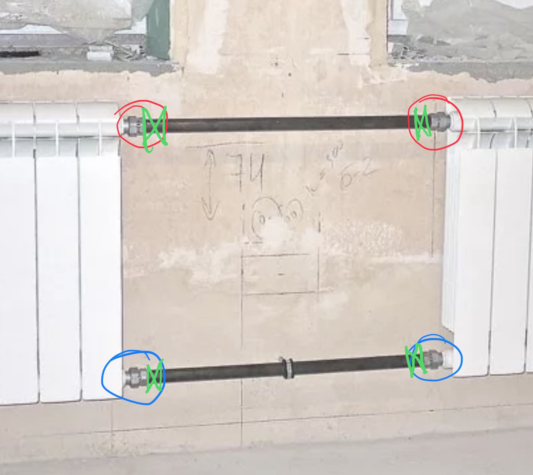

IMG_3615 Freeland,  Объясни, зачем столько американок? Разве двух недостаточно?
Олегович конечно поставил бы еще тут кранов IMG_3615 А Техник-сан сделал бы кривые трубы.
Так что у тебя почти шедевр. Но ты понимаешь, что можно было обойтись вообще без американок?

Работа не моя. Смотри автора. А на четырех конечно проще, трубы идеально прямые не бывают. К одному радиатору прикрутила, а к противоположному ось трубы может не совпадать с осью коллектора. Но это лучше чем краны с американками.
MADONNA написал 25.06.2026 в 20:05
Не понимаю. В один радиатор ты трубы вкрутишь в переходник. А в противоположный переходник как вкрутишь?

25.06.2026 в 21:46:06
Freeland написал 25.06.2026 в 21:43
Вот для этого и есть длинная резба (сгона) и контргайка. IMG_3616
Сначала собираешь насухую левую сторону, потом сажаешь на лен вправо выкручивая часть резьбы и потом контришь гайкой. Я видела такое - правда давно.

25.06.2026 в 21:49:14
MADONNA написал 25.06.2026 в 21:46
Можно, но сэкономить три копейки и сделать некрасивый монтаж - так себе идея.

25.06.2026 в 22:06:48
Freeland написал 25.06.2026 в 21:49
Экономия тут не при чем. Считай соединения. И в американках нет никакой красоты. Аккуратно собраный сгон гораздо опрятнее и лаконеичнее.
