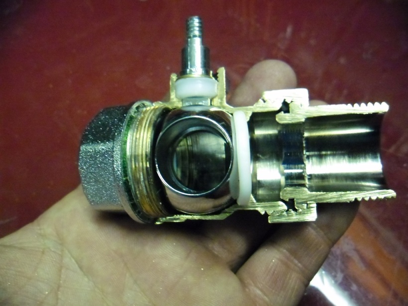

Эак написал : 1.Гайка стальная оцинкованная-шток(гальванопара)
Мне не совсем понятно: если это так важно, почему немцы например не ставят на VIEGA(Easytop) нестальные неоцинкованные гайки. Обычная на 10гайка с прессшайбой стоит..

master.msk написал : немцы например не ставят на VIEGA(Easytop) нестальные неоцинкованные гайки
Я задал вопрос им по гальванопаре. У Виега тоже гальванопара. И они знают об этом и будут избавляться.
sansvar написал : так же есть вопросы к выводам ЭАКа о том что шток усанавливаемый с наружи - это плохо
Нет дружище,об этом я ни разу не написал. Я всегда пишу:что не являюсь сторонником шаровых кранов,где шток вставляется снаружи,а не изнутри. И ни разу не написал,что это противопоказано. Читайте меня всегда внимательно.

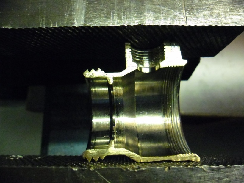

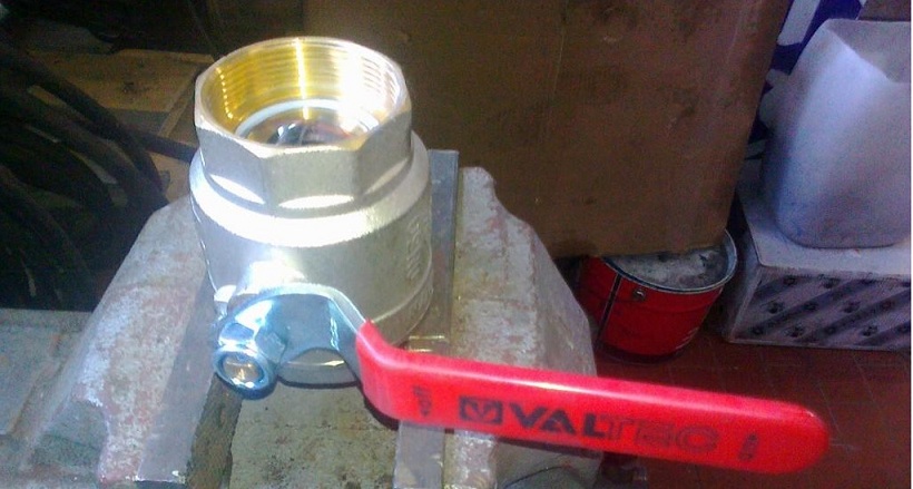

Не плохо,а не сторонник-чувствуешь разницу? Кстати sansvar,а ты в курсе что в твоих любимых бугатти,тоже изначально штоки были снаружи, а уже опосля они переделали конструкцию изнутри? Последние две фотки по предыдущиму крану.
Уважаемые коллеги. Несколько минут назад мне показали эти фотки про Валтусик. Я всегда говорил,что как бы мне неприятно не было,но ежели чего,то правду я всегда
покажу.
sansvar написал : почему вы не несторонник... обоснуйте?
Скажим так,при остром желании: Я могу поставить такие краны,но не наответственные места. Скажим так: На ЦО я не поставлю.

Эак написал : Несоосность шара бросается в глаза
а мне "фаска" бросилась в глаза внутри шара, для чего это?:confused:
Эак
Эак
Регистрация: 01.07.2011
Сообщений: 1077
28.07.2012 в 01:35:34
ionchik И я тоже впервые такое увидел. Разумеется к Виталию Владимировичу на поклон и получил ответ: Выточка для облегчения. Юбки делать на шарах - дело не совсем простое , такую выточку попроще. :)
