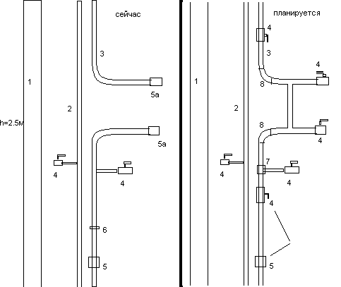

День добрый! Подскажите как лучше сделать... Имеется: в доме сери П-43 (панельная бело-зеленая башенка) стояк горячей воды (изображение во вложении, правда только схема) - идет под номером 3, 1-стояк канализации, 2- стояк холодной воды, 4- шаровые краны,
5- муфта на стояке соединяющая 2-е трубы 5а- муфта соединяющая полотенцесушитель со стояком 6- место резьбоваго соединения труб (гайка) диаметр труб 2 и 3 =1 1/4" ( 42мм внешний) трубам и всем соединениям 30 лет, но ржавчины мало (только места соединений, остальное чистое). давление до 7 атмосфер.
Хочу поставить новый полотенцесушитель и сдалать разводку всех труб с нуля (разводка сейчас не расматривается).
Чтобы пометять п-сушитель необходимо внести изменения в существующий стояк, что предполагает замену труб, которую хочу осуществить путем откручивания трубы в месте 5 или 6. При этом откручивать придется у себя и у соседей сверху (с ними я уже договорился, они согласны на данную операцию). Земеняю отрезки труб с сохранением текущего диаметра (1 1/4") и устанавливаю шаровые краны (растояние между ними 1,2м), дальше еще трубы с тройником (7) под разводку по точкам и через уголок (8) выхожу 1" на байпас (3/4") и шаровые краны к которым крепится п-сушитель.
Шаровые краны 1 1/4" на стояках -для возможности установки другого п-сушителя с большей высотой, в будущем. Сейчас п-сушитель с высотой 52 см (уже куплен). Заужение диамертра труб - для лучшей церкуляции воды по п-сушителю (С-образный с дополнительной внутренией с-образной трубой).
Растояние между стояками горячей (3) и холодной (2) воды 5-6 см, немногим больше от стены.
Делать предполагаю сам (хотя возможны варианты), так как сантехник из ЖКа сказал, что он не сможет открутить трубу (якобы стыковка крепкая и нет подходящего ключа) и нет сварочного аппарата, а все остальные в отпуске.
Может, что-то лишнее? надежна ли система? Можно ли сажать на резьбу или нужна сварка и где?
лишнее, да и нельзя запорную на стояк.
выходить 1 1/4" , байпас 1" или 1 1/4" (байпас смещен) , 3/4" - сильное заужение стояка
опыт работ и инструмент есть (шведки,клупп, и т.д )?
габариты уголков на всяк случай проверьте .
цену себе набивает :) уж шведки то у него точно есть. И не одни .
запаситесь муфтами, контрагайками, помошником, и т.д

Да и самостоятельно подобную процедуру проделывать вовсе не героизм, а вредительство...
Optimumz Пишите письмо на имя главноего инженера ДЕЗа о том, что необходимо произвести замену полотенцесущителя. Другого легального способа сделать это нет.

2Optimumz > правда знакомый поставил и )
До первого разбора серьезного ЧП в системе водоснабжения или отопления дома, особенно если будет районная или городская комиссия. Это вмешательство в чужую зону ответственности (и чужую собственность )
сейчас во время отключения горячей воды (летом самостоятельно перекрывает воду и делает все необходимое.
Интересно, как он делает опрессовку ?
Шаровые Вы ставите после байпаса , что вполне позволяет проводить весь комплекс работ
Волнует больше всего будет ди хорошо держать резьба, все таки 7 атмосфер
ваши же слова
:) телефон аварийки - на видное место :)

treff написал : Шаровые краны на общий стояк - это сильно
Коллеге только что молдаван влепил три шаровых вентиля на стояк: выше и ниже отвода на ПС и между отводами. :mad:

Конечно - я хоть и не месный..но - шаровые на стояк - это практикуется часто у нас...Только надо выбирать достойные фирмы.Чтобы стенки вентиля были достсточной толщины...И проход - чтобы в открытом положении - не заужал стояк...Берём КАГОМИНИ и - вполне...Эти вентиля по сути дела - открываются и закрываются один раз в своей жизни...(практически).А так - это обычные муфты по сути.Также часто используем включение(в смысле установку0 инсталяционных вентилей..обьясняю...Часто - надолго отключить воду - очень тонкий со всех сторон вопрос..(соседи, полиция, стирка, инвалиды, и тд....) Значит - отключение происходит на 15-20 минут и после стока воды - врезка новых вентилей на отводы от стояков.И - вода у жильцов - снова в изобилии..А дальше - проводи куда пожелаеш...И уже раздумывай в каком месте удобней и техничней поставить основные рабочие запорные вентиля.А эти , что установлены у стояка основного - так и остаются на своих местах навечно..и играют роль инсталяционных вентилей - тоесть - временных.(не в смысле сроков службы а в смысле моединительного промежуточноого фитинга.Там - можно хоть рукоятку снять..Если есть желание....( кстати - вполне официальный зарубежный опыт)Видели же вы когдато - вентиля шаровые под отвёртку...Требования качества - тут - довольно серьёзное - чтобы выдержали все возможные перепетии в системах.Тоже самое - на стояках.Врезал вентиля .. дал людям ( соседям ) воду и колдуй - куда полотенчик выставить идеально. А по поводу реплик - терор соседей по поводу воды - это - уже из юмора - ведь водичка то горячая - и через верх идёт ...ну а когда - всё готово - просто - открываеш вентиля на стояке и....получаеш результат...и никого не тормознул и нет недовольных.А у вас?
