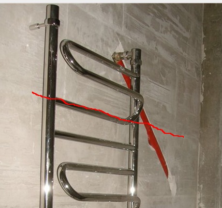

BV написал : Может еще раз глянуть наклон уровнем?
Можно, конечно, проверить еще раз, но, когда я с родственником ставили ПС, ставили его по уровню, я внимательно проверял уровнем.
Сообщений: 137836
06.06.2012 в 21:24:30
Diadem написал : Сказали, что диагонально мой ПС надо подключать снизу справа, а сверху слева, что бы все работало.
Разобрался в этом вопросе. Это справедливо при принудительной циркуляции чтобы эти длинные участки коллекторов тоже грелись и в них не было застоя. При гравитации так работать будет плохо - надо наоборот, но эти тупиковые коллектора греться не будут. Такая уж модель....

BV Что Вы имеете ввиду, говоря "принудительная циркуляция" и "гравитация"? Как же мне лучше быть в моем случае?

Diadem написал : "принудительная циркуляция"
не ваш случай - включаем по "паспорту" - ну например вода гоняется насосом....
Diadem написал : "гравитация"
ваш случай - включаем как вы и сделали на вашем фото - наоборот по сравнению с паспортом и типовой схемой.

BV написал : Кстати, а где у вас Маевский? Справа, где верхняя труба или слева?
Сверху слева, снизу справа.

Diadem написал : Сверху слева,
Это значит, что в ПС остаётся неслабая воздушная пробка высотой равной одной верхней секции (S - изгиба). От такого маевского толку мало.... Возможно поэтому ПС и не работал...
Нужно, если можно переставить его направо где верхняя труба, или стравливать воздух ослаблением верхней американки справа.... (Или сдувать воздух мощным потоком воды - но с вашей конфигурацией не получится)
Получается, что такой тип ПС в отличии от простой лестницы достаточно геморройный девайс для работы с гравитацией (из-за этих S перепадов по высоте), но физика на нашей стороне, и надеюсь мы его заставим :)

BV написал : Нужно, если можно переставить его направо где верхняя труба, или стравливать воздух ослаблением верхней американки справа....
Посмотрите, пожалуйста, вот здесь - Схема подключения полотенцесушителя к системе ГВС или отопления - http://www.sunerzha.com/technics/water/water.php?IP=356&W=1
Когда я купил ПС, оба Маевских были сверху. Так как решили подключить диагонально, Маевского сверху слева сняли и поставили снизу справа. Как я понимаю, в данном ПС Маевский не может находится там, где подключение.

Diadem написал : Как я понимаю, в данном ПС Маевский не может находится там, где подключение.
Вы абсолютно правы, а я стормозил :)
Тогда стравливать воздух ослаблением верхней накидной гайки на подключении к трубе... Есть еще вариант - вставить тройник, а в него спускной шаровый полнопроходный кран на верхнем отводе к стояку - между трубой и шаровым отсекающим - тогда думаю и запускать ПС и стравливать воздух можно будет одним махом - перекрыть верхний отсечной и открыть новый спускной (естественно на него гибкую трубу в ванную - /не гибкую подводку, а толстый шланг/). Или просто от этого нового крана сделать отвод ГВС в квартиру ....
