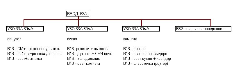

SVKan написал :
Полотеничник обычно около 80Вт. И лучше его объединить со светом санузла.
Двести я взял с бооольшим запасом. А на свет повесить - отличная идея.
SVKan написал :
Та же стиралка потребляет до 10А и то минут 15 за всю стирку.
Мало ли у ТС маленький ребенок и часто кипятить пеленки приходится.
Кроме того, электрика в квартире делается один раз и лет на 30-50, а кто знает, сколько будут кушать СМА через декаду?
Кажется смешным, но бытовые духовые шкафы тоже не потребляли более 2-3 кВт до появления пиролиза. А сейчас - 230 В х 16 А.
А цена вопроса - 10-15 метров ВВГнг и АВ 2п, ну смешно просто, порядка рублика (30$).
Zoroff написал :
в моем варианте хватало 24-модульного
Это вопрос религии или на 36 просто нет места?
Zoroff написал :
не 2 недели в году.
Тогда на него однозначно отдельную линию.
Zoroff написал :
кучеряво получается
на СВЧ зачем свою линию? 800Вт в течение 1-2 минут...
А в СВЧ без гриля и конвекции (я не спорю, что при наличии хорошей духовки микроволновка нужна только для разогрева, но женщины такие женщины :)? Тогда объедините с одной из розеточных групп на фартуке (если она не одна, конечно, но слабо представляю новострой с кухней в 6-8 квадратов).
Zoroff написал :
вообщем-то нужды нет, на коридорную розетку шлейфом можно
Если проще отдельный кабель - бросайте его, повесите на любую линию, в клемму АВ\УЗО можно зажать до двух проводов одинакового сечения.
Zoroff написал :
Не знаю, никогда не было, надо посмотреть в магазине.
У резистивных часто клеммник, они еще и трехфазные бывают. Но кому они сейчас сдались?
