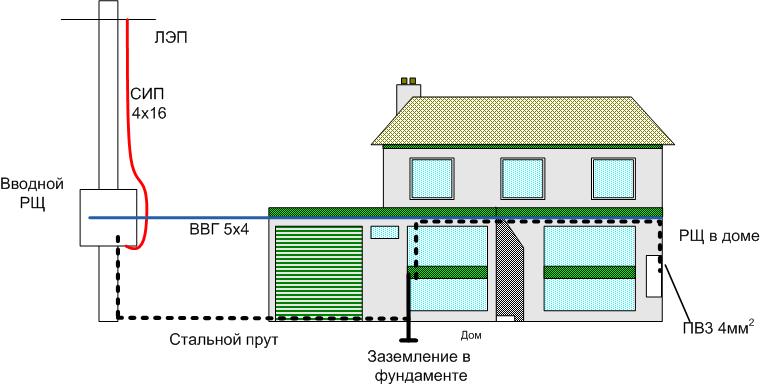

Такая вот ситуация. Воодной щит на столбе. Ввод - 3 фазы. Со столба 4 провода СИП 16. К дому ВВГ нг 5х4. Длинна 15 метров. Зазмление в фундаменте дома. Приежжали замеряли - норма. Стрый вводной щит большой металический стоит в доме. Будет убираться. Заземление сейчас приварено к нему. Когда убиру его останется штыть металла диаметром 10мм. Как лучше прицепить заземление?
  1. Вести к вводному щиту на столбе стальной проволокой?(5 метров)
  2. Проводом ПВ3 подвести к РЩ в доме? (метров 10 будет).

Я сделал бы штыревой заземлитель у столба, и полосой его дотянул бы до заземлителя дома, на глубине 30 см

gugulaki написал : Я сделал бы штыревой заземлитель у столба, и полосой его дотянул бы до заземлителя дома, на глубине 30 см
я тоже склоняюсь к этому решению.
