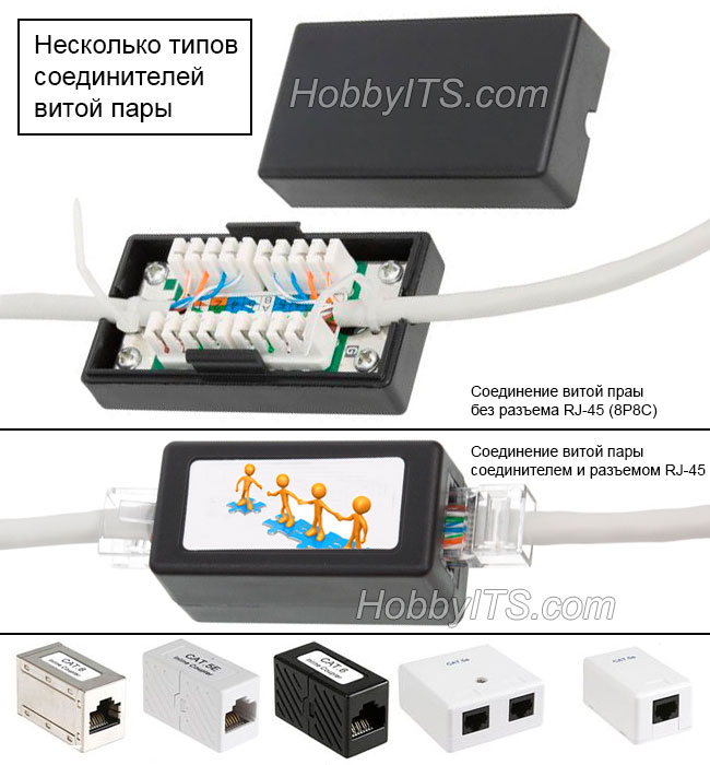

Берг, больше так не делайте, 1 кабель - 1 розетка - 1 хвост в роутер, все эти распаривания не от хорошей жизни а сейчас оранжевую и зеленую пару на обеих концах расключаете на джек в роутер и розетку соответственно, как нарисовано на них (картинка Б), синюю и коричневую пару подключаете ко второму комплекту соответственно вместо оранжевой и зеленой
клеммник...
или аккуратно скрутить, пропаять, заизолировать, или скочлоки... стараться максимально сохранять повив пар сотка должна работать, про гиг забудьте
