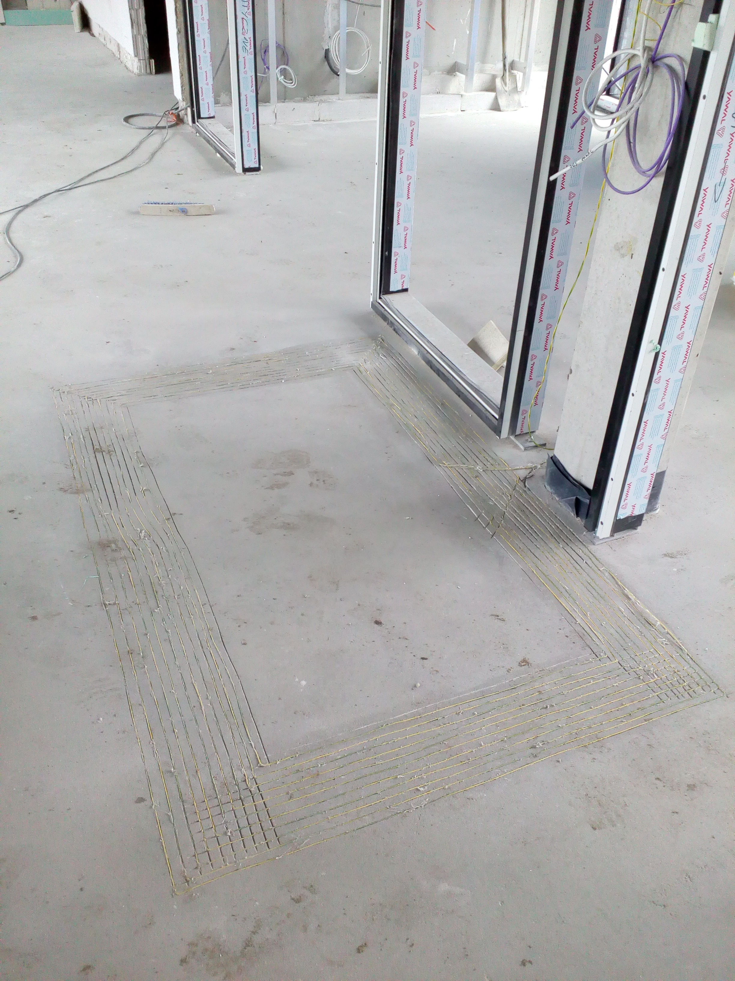

29.02.2020 в 10:43:27
Вот такую катушку из 66м провода 0,75мм² накрутили. На схеме нарисовано "SOS" – будет стоять дефибриллятор, а катушка "для слабослышащих"...Что за система?
