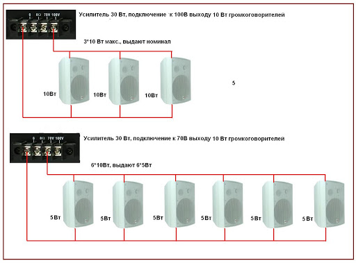

вопрос... Разводим в здании проводку 220. Розетки, светильники и прочее. В конференц-зале надо будет кинуть провода для потолочных диамиков, и не только в конференц-зале. На чертеже увидел положение 9-ти динамиков и провод идущий от микшера и по цепочке. Я то лох в звуке и не могу понять как собираются "звуковики" подключать не четное число динамиков? Ведь будет по идее нагрузка на одном канале больше чем на другом... Ладно, пусть это фоновая подзвучка. Моно сигнал. Но 9 динамиков в параллель??? Какое будет сопротивление? 1/R=1/8ом+1/8ом+1/8ом+... 1/R=9/8ом. R=0.89ом, если динамики 8-ми омные. Для пульта вроде это практически КЗ. Вроде так? Просветите неуча...

gdekatal, Замерьте вольтметром что сейчас на контакте - сначала на переменном, предел начиная с 220. И на постоянном.... Обычно такие датчики делают нормально замкнутыми - при наличии воды. Чтобы при обрыве датчика не работал нагрев.
Вариант написать производителю, или гуглить мануалы

  1. Свяжитесь с теми, кто будет подключать и настраивать микшер
  2. Такие динамики, трансляционные, обычно высокоомные с трансформаторами

musaev67, вы часть проекта то выложите (обычно такое реализуется на высоковольтных трансляционных усилителях и динамиках, а там несколько иные расчёты)
пс. при подключении обязательно фазировку колонок проверьте

юра Т, трансляционная сеть короче, 100 вольтовая... понял
