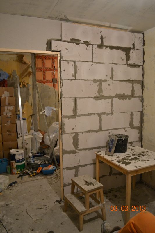

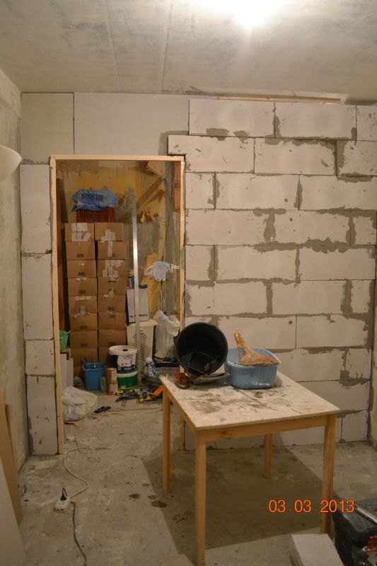

Andrey12 написал : а пеноблоки к стене как то привязываете? окромя клея?
Никак.

Иде перемычка? :swoon
И надо вязать, особо такие щуплые проёмы с дверью, да ещё и без перемычки.;)

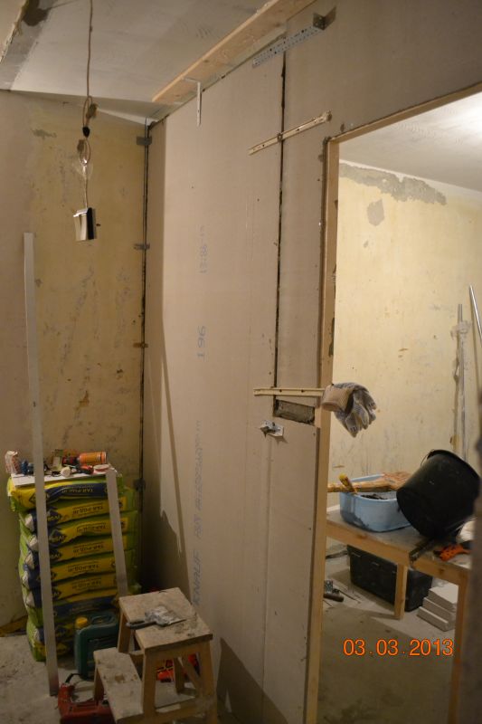

Вот, на фотах то, что нам с мужем удалось построить к вечеру. Непонятно немного, как резать блоки над дверью. Там высота 46 см, а справа-5 см.От углом вырезанного блока до левой стены 101см. Что со всем этим делать?

AndyMirror написал : Иде перемычка?
Проем окантован со всех сторон бруском 3х4
AndyMirror написал : И надо вязать, особо такие щуплые проёмы с дверью, да ещё и без перемычки.
Не поняла, как проем можно вязать с самим собой.?
