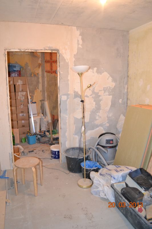

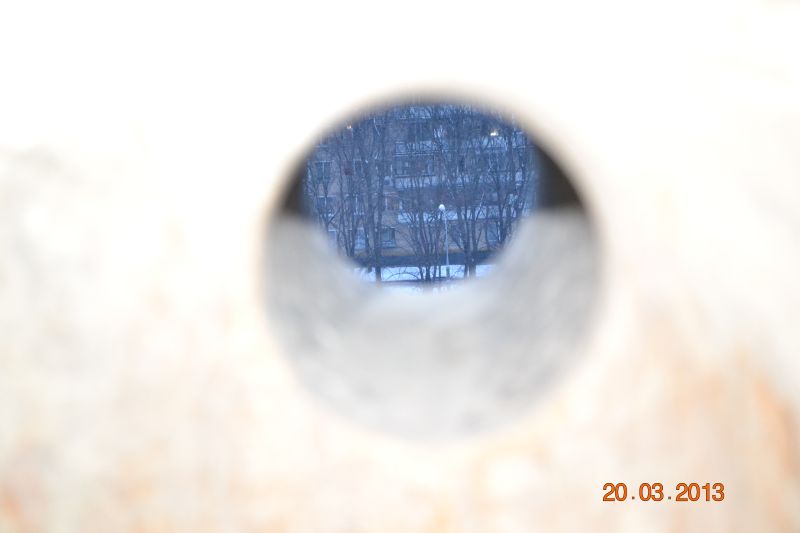

Вот, вроде фото обещала. В процессе снять не удалось-только то, что получилось... Вид на улицу

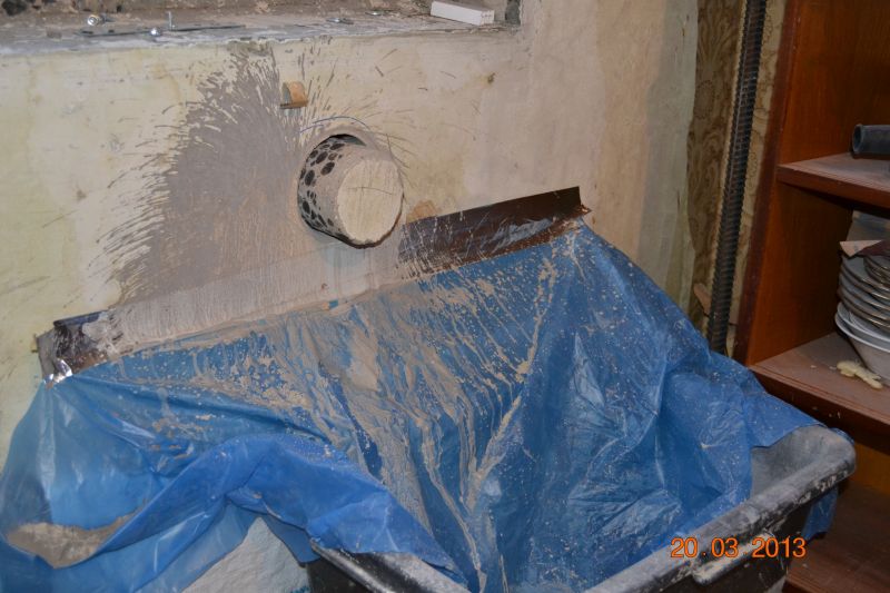

Это наклеила на стену полиэтилен, чтоб вода в таз стекала

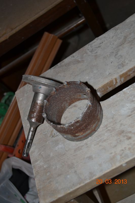

А вот так мастера сломали мой инструмент, когда пробивали розетки. Не удивительно. Куплен за 260 р в мерлене.

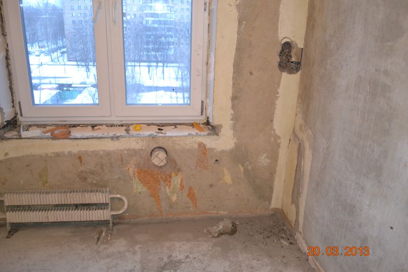

ну, вы тоже не подарок. Задаете вопрос, а потом все равно делаете по-своему. Например, очевидно, что приточку вы сделали неправильно, надо 2м от пола минимум (и максимум), иначе будет сквозняк) и не в центре комнаты, а в дальнем углу Под окном - будет нарушена конвекция около окна. Диаметр 100 - тоже неверно, д.б. больше.

Samar написал : очевидно, что приточку вы сделали неправильно, надо 2м от пола минимум (и максимум), иначе будет сквозняк) и не в центре комнаты, а в дальнем углу
Я же объяснила, что приточка будет принудительная, с вентилятором и двумя фильтрами, до него и после. И работать она будет 2 месяца в году не период зеленой пыльцы, в остальное время-обычное проветривание. На зиму буду затыкать отверстие снаружи, чтоб не промерзала стена. Поэтому-под окном. Ну не буду же я каждый раз высовываться из окна наружу на высоте 2 метра.Что не так то?:)А выход воздуха в помещение можно сделать хоть где-хоть в 2 метрах над полом, хоть вообще из потолка. Но это уже абсолютно не зависит от высоты отверстия на улицу. Если у Вас есть варианты реализации такого проекта-предлагайте.
А недовольна я тем, что человек сначала утверждает, что мои мастера(которыми, я , кстати, вполне довольна, причем ВСЕМИ , которые у меня работали и мне помогали,) делают неправильно.(А я всем этим мастерам ОЧЕНЬ благодарна, они все очень старались сделать хорошо,и сделали всё самым наилучшим возможным образом в отведенное им время:) ) И что я тоже делаю неправильно. И что ОН делает правильно, и знает, как надо. А потом, при моем предложении продемонстрировать это свое ,заявленное во всеуслышание ,умение, тут же находит способ спрятаться в кусты. Так вот это, по моему, пустой треп и сотрясание воздуха. Как то так.
Samar написал : Диаметр 100 - тоже неверно, д.б. больше.
Зачем больше при вентиляторе и комнате в 10 мх2?
