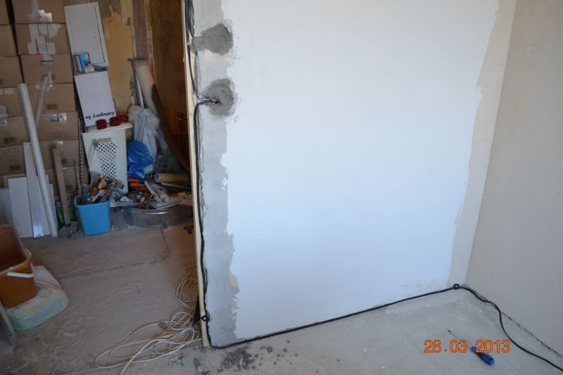

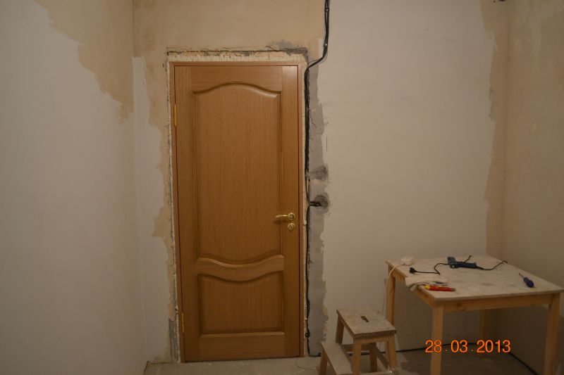

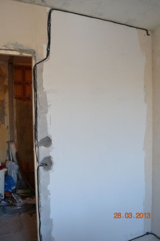

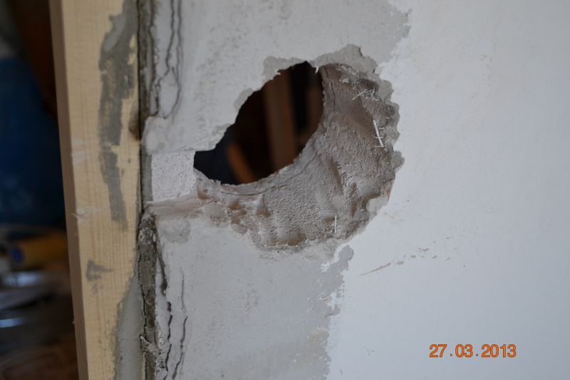

А ремонт, меж тем, всё-таки медленно, но верно продвигается... Из за гуманного отношения к соседям и экономии высоты потолка, прокладка электрики выполняется неправильным и сложным способом, в углах помещения, под потолочными и напольными плинтусами. Но, вообще-то, так -неправильно.:(
Это муж сверлил, для подрозетников "лицом" в прихожую.
Двери установили по рекомендации продавцов дверей с рынка. ОЧЕНЬ понравились мастера и их работа. Пришли с очень дорогим профессиональным инструментом, 1 дверь(без наличников, потом сама установлю)-обошлась 2 тр. Ребята-откуда то с украины, молодые и шустрые. Работают в фирме, у хозяина, у него же инструменты и он типа диспетчера, дает заказы. Рынок, однако.:)

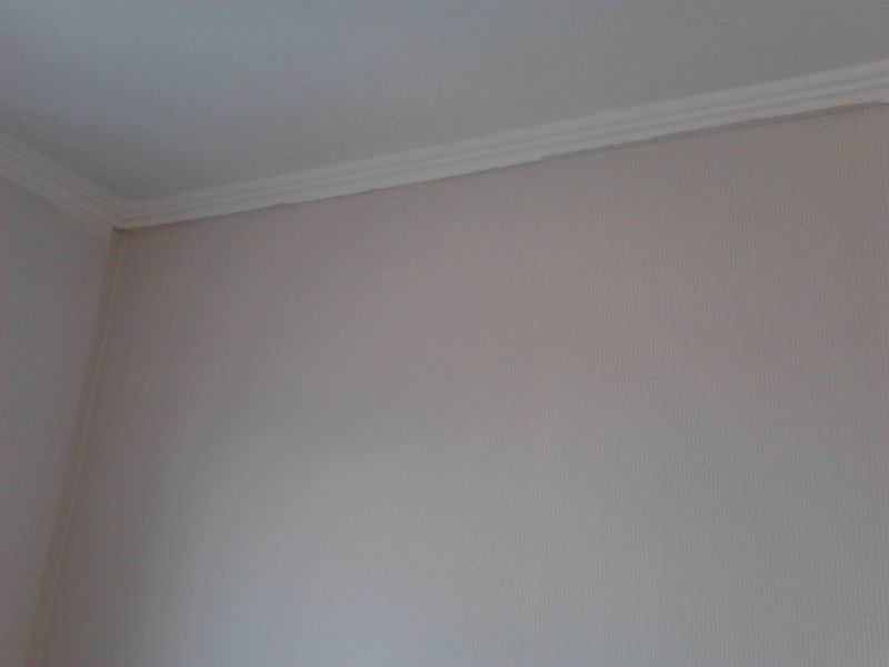

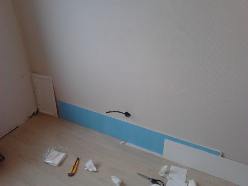

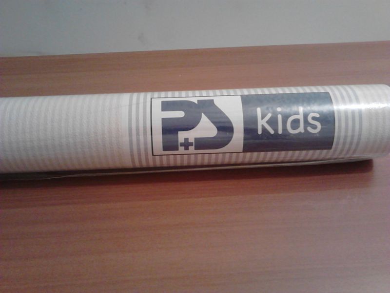

Далее-стены были обработаны самым стандартным образом, на бетон-грунтовка,штукатурки волма, грунтовка,LR+, грунтовка, грунтовка клеем... А вот дальше начались засады... Обои были выбраны бумажные(детская же), вот такие, Принаклеивании на LR +-края расходятся. Видимо, не очень хорошее качество поверхности(шероховатость). Да и сложно было обеспечить отсутствие сквозняков. В результате даже пришлось снять уже поклеенную часть, пройти еще раз более тонкой шпаклевкой, пошкурить немножко, потом опять грунтовать, потом клеем, потом наклеивать обои. Но, в этот раз, чисто для эксперимента, я их дополнительно сверху накрыла полиэтиленовой пленкой, растянутой на длинных высоких палках по стене(только фото нет ., делала вчера) Вот еще несколько фото с "поля битвы"
Тяжело срезается верхняя кромка, бумага прочная, задирается. Фото, к сожалению, не очень четкие, делались на телефон.:(

ma-masha написал : А вот дальше начались засады... Обои были выбраны бумажные(детская же), вот такие, Принаклеивании на LR +-края расходятся. Видимо, не очень хорошее качество поверхности(шероховатость). Да и сложно было обеспечить отсутствие сквозняков.
Мы тут как-то клей для обоев купили дорогой, для всех видов обоев, типа. Вот намучились с ним, сначала грешили на обои, потом выяснилось, что обои - разные, а результат - один. До сих пор хожу по всем помещениям с кисточкой и подклеиваю то там, то сям...:mad: Всё это уже достало! Обои клеим не первый раз, но такого эффекта никогда ещё не было. В общем, подделка ещё та...
ma-masha написал : Тяжело срезается верхняя кромка, бумага прочная, задирается
Попробуйте, не резать эти обои мокрыми, а режьте их дней так через 1-2 после поклейки. Будут резаться ровно, без задиров.:yu УДАЧИ!!!
