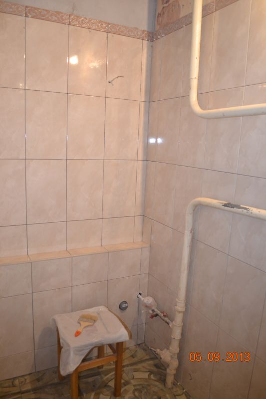

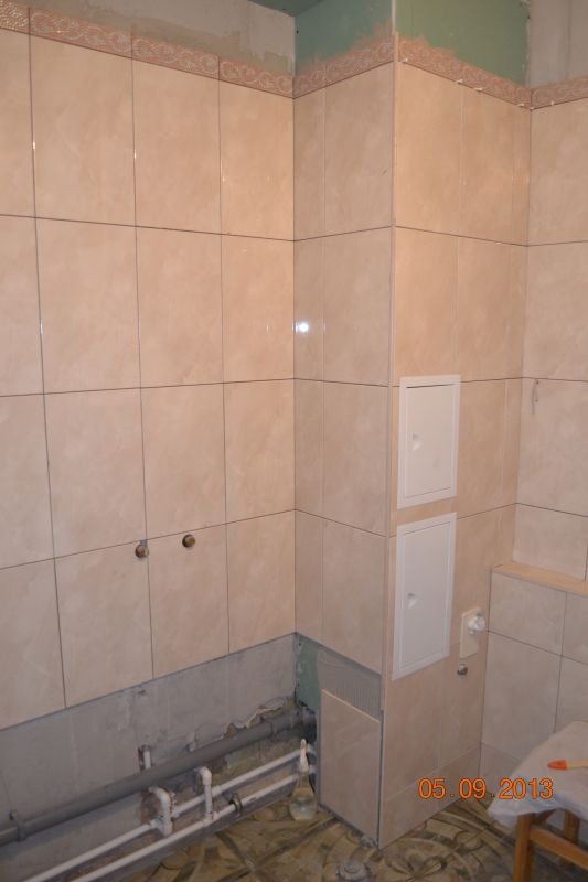

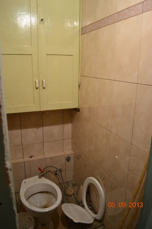

Вот несколько фото"от подруги". Наконец то доделала плитку, теперь пусть сами ищут, кто им отштукатурит и покрасит и потолок подвесит...Очень высокий-3.9.И трубы под потолком. Сантехнику тоже я всю разводила, полипропиленом...И план они всё время меняли: то нужно класть плитку за унитазом, то не нужно...В итоге-за унитазом коряво, как мне кажется, получилось, но всё-равно в итоге всё шкафом закроется... Там раковина еще в туалете предполагается, справа от унитаза. Унитаз-слив в пол. И расценки получились-3.5тр-узбеку за часть штукатурки 3.5-за маяки(мастеру) 5+3.5-за короба и удлинение туалета и немого пола(мастеру) 15-за часть штукатурки, разводку и установку сантехники(кроме ванны)(мне) 15-плитка.(мне) 5-снос всего(дворникам). Еще будут затраты-установка дверей, немного штукатурки сверху плитки, установка металлического реечного потолка. Установка ванны-3тр Где можно было сэкономить?

Навесной шкафчик за унитазам скорее всего менять будут. Почему сразу не сняли - плитку-бы положить. А сделано мне нравиться.
