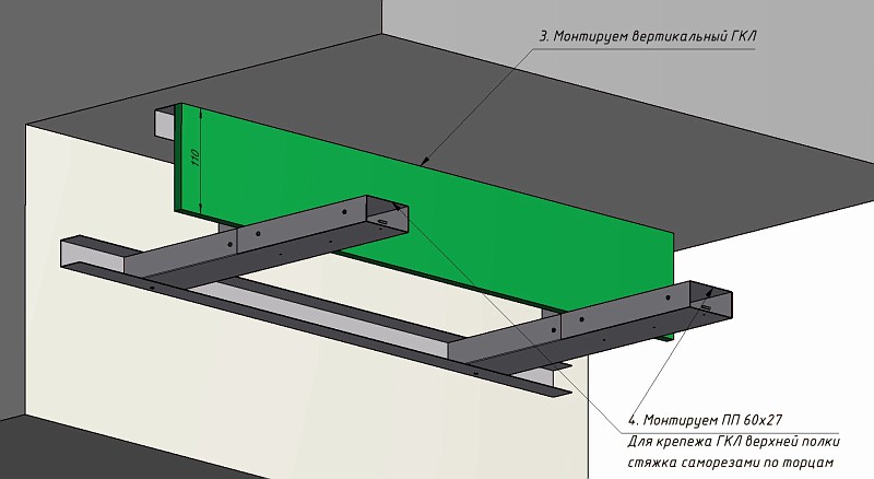

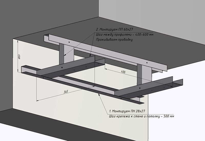

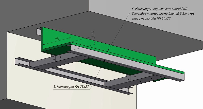

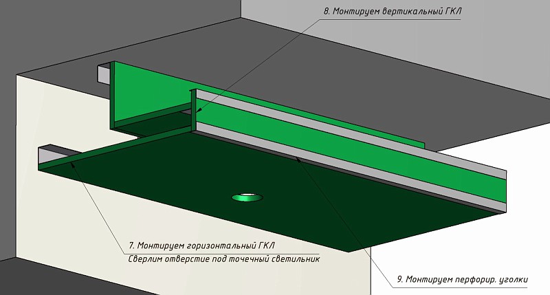

Поразмыслил и сделал схему монтажа. На выносках показан порядок следования монтажа. Просьба прокомментировать. Верхний горизонтальный лист ГКЛ надо наверное крепить на жидкие гвозди.
Аватар пользователя
helios1969
Регистрация: 27.09.2011
Сообщений: 685
21.06.2012 в 00:41:54
Prophet45, Все хорошо, за исключением того, что все края гкл должны иметь под собой сплошную опору в виде профиля. Угол 1го и 2го листов такового не имеет.

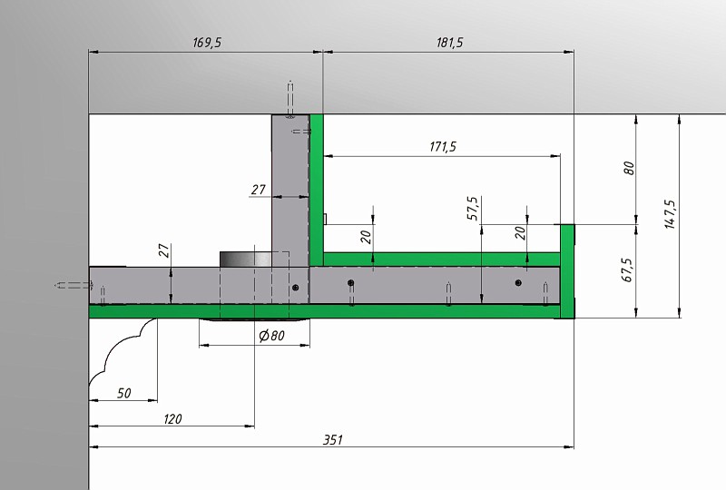

Prophet45 написал : Здравствуйте. Имеется комната 4,3х3,1 м
По периметру комнаты хочу сделать ниши из гипсокартона и внутрь спрятать светодиодную подсветку. Помимо неё будет 6 точечных светодиодных поворотных светильников. По 3 шт. на длинной стороне комнаты. Так же будет ниша под карниз. Имеется
  1. Светодиодная лента 15 м http://www.transistor.ru/catalog/reference/012334/
  2. Блок питания http://www.transistor.ru/catalog/reference/011940/ Выбирал наименьший по габаритам, ну и плюс что он почти белый. Размеры 221*70*45mm. Вес 1260 гр.
  3. Диммер http://www.transistor.ru/catalog/reference/013758/
  4. Точечные светодиодные поворотные светильники http://www.ledstrade.ru/collection/tochechnye/product/Svetilnik-potolochnyy-LS-0127-NICKEL Ссылки носят чисто информативный характер и не являются рекламой. Есть несколько вопросов, просьба помочь в кратчайшие сроки.
  5. Просьба скорректировать размеры ниши
Ориентировался на http://evroremont-dom.narod.ru/podvesnoi_potolok_s_podsvetkoi.html , но у них по внутреннему контуру профиль 60х27 и при 2 листах ГКЛ уже высота полки 80 мм, что по мне кажется много, поэтому и набросал свой вариант. Будет ли он жестким? Начинал с картинки этого форума http://www.mastercity.ru/attachment.php?attachmentid=248738&d=1323346234
  1. Прочитал множество тем и информации и не нашёл: куда всё же правильно крепить светодиодную ленту? Кто опытным путём пробовал? Потолок и ГКЛ будут окрашены белой матовой краской Delux.
  2. Куда в моём случае лучше спрятать блок питания и блок от диммера? Может с обратной стороны ниши где шторы и увеличить расстояние до 250 мм? Или в саму нишу? Но при этом не загорожу ли я свет от ленты?
Спасибо.
1.Глубокую нет смысла делать,будут потери по свету.
Вот тут глубина 4 см и лепнина, светодиоды 300lm/м.п крепятся на галтель и светят во внутрь.
2.Свет будет падать на потолок и подсветит все неровности гкл .Какой бы мастер не делал малярку , при таком расположении светодиодов неровности будут видны.
3.С обратной стороны ниши где шторы и люк для обслуживания.

Logar, Спасибо. А покажите как светит лента, расположенная в сторону комнаты, работая на освещение, а не подсветку ниши.
Главной дилеммой остаётся - крепить на освещение комнаты или подсветку ниши. Сдвинул немного нишу, чтобы точечный светильник подальше от стены был
Как на этой картинке крепится горизонтальный ГКЛ полки? http://www.mastercity.ru/attachment.php?attachmentid=303528&d=1340228168

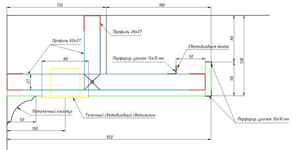

Срочно нужна помощь. Перепад высот потолка - 4 см. Нужно делать навесной потолок. Комната итак маленькая, тут ещё и до 7 см от потолка уйдёт. Поэтому решил делать глянцевый потолок. Подскажите как изменить конструкцию, чтобы сохранить светодиодную подсветку? Говорят что тяжело в такую полку шпателем залезть.

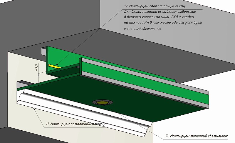

Master111 Пока нигде, но схема предполагалась здесь http://www.mastercity.ru/showthread.php?t=165245&p=3167133&viewfull=1#post3167133 Начали делать эту конструкцию, потолок кривой, перепад до 45 мм. Поэтому решил сделать прямоугольный короб и наклеить плинтус потолочный. Схему черчу, выложу через 10 минут.
Как вам такая схема

Понял. В этом случае сначала делается натяжной потолок, потом монтируется нижний уровень из ГКЛ. У меня в альбомах (потолок в коридоре) такая технология применялась. Отличие в том, что в моём случае нет бортика на внешней стороне нижнего уровня.
Prophet45 написал : Как вам такая схема
Тоже вариант.

Технология какая предполагается:
  1. Металлокаркас
  2. Проводка
  3. Зашиваю ГКЛ, шпаклюю, крашу вертикальный торец
  4. Установка натяжного потолка
  5. Приклеиваю потолочный плинтус, шпаклюю стыки
  6. Покраска горизонтального ГКЛ валиком и плинтуса кисточкой
  7. Установка светодиодной ленты
1.1 Чем обработать плинтус, чтобы он не просвечивался? Краска Dulux Волшебная белая. 1.2 Чем закрыть натяжной потолок при установке плинтуса и его отделки, чтобы не испачкать? 1.3 Если закреплю ленту как на своей схеме (т.е. на подсветку ниши) увижу ли я её в отражении глянцевого потолка? Она по идее торцом будет установлена.
Master111, у вас светодиодная лента в коридоре направлена в сторону помещения, поэтому она и видна, а у меня на нишу. По идее не должна так отражаться.

Prophet45 Ладно, поехали. Отражается потому, что потолок глянец. Какой у Вас будет - Вам решать. Гляней визуально объём увеличивает, но требует ухода - пыль заметна. П.3 - шпаклёвка - да, покраска - нет. Не факт, что потолочники по-мелочи не накосячат. В противном случае придётся подшпаклёвывать царапины, сдиры и т.д. Так что покраска после НП будет оптимальней. П 1,1 - по идее просвечивать не должно, если стенка плинтуса достаточно толстая ~ 5мм. Если просвечивает, то во внутреннюю часть плинтуса можно приклеить пищевую фольгу (на обойный клей), но с глянцевым потолком получите отражение фольги и ленты. Или хорошей краской внутри пройти. П 1,2 - ничем, просто работать аккуратно. П 1,3 - см. начало сообщения. И ещё. Для НП необходимо (очень желательно) установить вертикально отрезки ПП в боковую часть короба (для монтажа направляйки НП) с шагом 150мм. Это чтобы напрямую к ним крутилась направляйка НП, а не 2-3 самореза в одно отверстие.

Master111 П.3 Я боюсь что они больше накосячат уже после установки натяжного потолка. Для НП будет дополнительно горизонтально ПП 60х27 установлен на высоте установки направляющего профиля НП. Для равномерной подсветки используют рассеивающий профиль.
