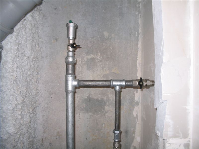

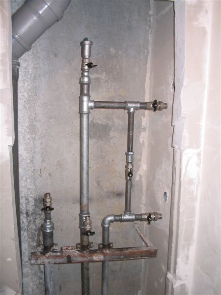

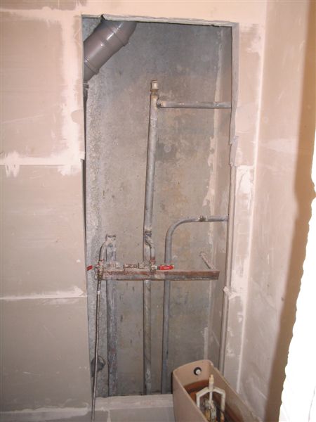

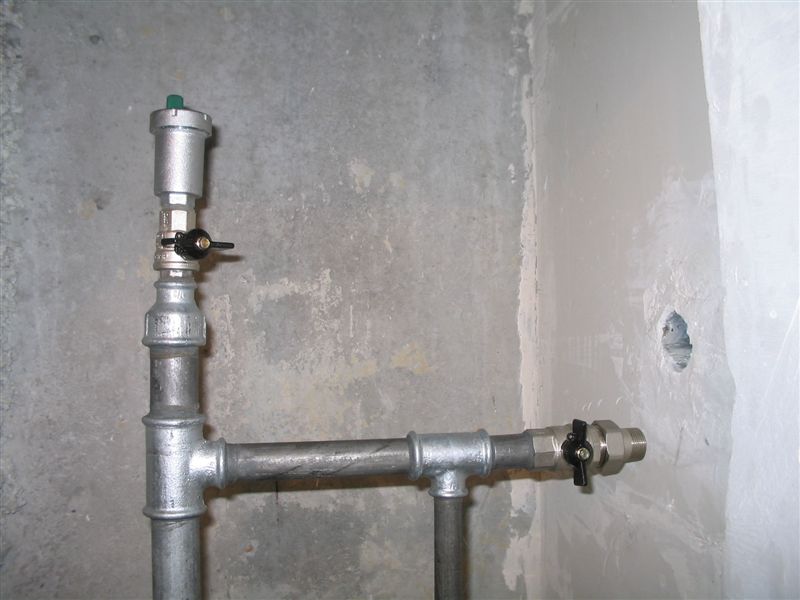

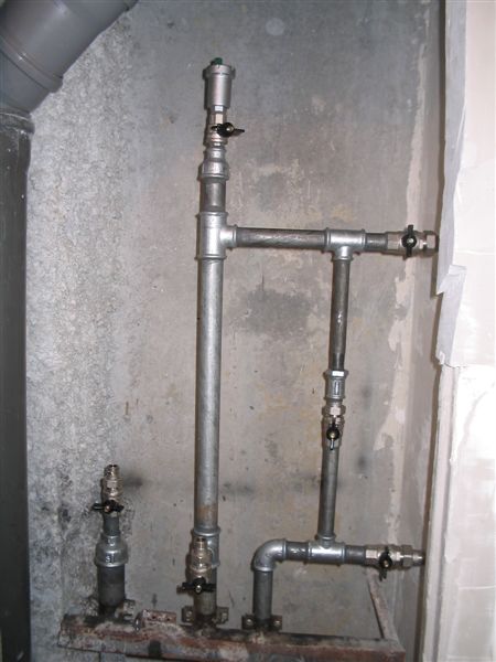

Mega549 написал : вот гляньте что торчит на верхней трубе на картинке. что это за устройство ?
Дык это последний этаж !!!!!!!!!!!!!!!!!!!!!!!!!!!!!!!!!!!!!! Поэтому я его ставил туда . У вас Этаж 6-ой в 10-ти этажном доме.
:mad: :mad: :mad: :mad: :mad: :mad: :mad: :mad: :mad: :mad: :mad: :mad:
malenkiy
malenkiy
Регистрация: 19.02.2006
Сообщений: 450
16.08.2006 в 21:27:09
Авт. возд. отв. фирмы Far
Mega549
Mega549
Регистрация: 10.08.2006
Сообщений: 344
16.08.2006 в 23:23:09
2malenkiy
Ну извини я может начинающий в этих делах.
Наверху это всё таки автоматический кран маевского ? Разве на 6-ом этаже для отвода полотенцесушителя не вознинет ситуации когда нужно выпускать воздух для восстановления нормальной подачи теплоносителя ?
malenkiy
malenkiy
Сообщений: 450
16.08.2006 в 23:38:44
Нет дружище наверху это всё таки автоматический воздухоотводчик ! ;)
«кран маевского» в картинках - http://www.images.yandex.ru/yandsearch?text=%EA%F0%E0%ED+%EC%E0%E5%E2%F1%EA%EE%E3%EE&stype=image
Mega549
Mega549
Сообщений: 344
17.08.2006 в 10:28:39
2malenkiy
я кажется начинаю въезжать, но ещё несовсем. :o) кран Маевского значит встраивается вместо пробки в радиатор или полотенцесушитель.
а автоматический воздухоотводчик это отдельное устройство, устанавливаемое на трубе.
но разве они выполняют не одинаковые функции ???
malenkiy
malenkiy
Сообщений: 450
17.08.2006 в 22:17:15
Mega549 написал : 2malenkiy
:rolleyes: они выполняют одинаковые функции - только работают в разных режимах .
Mega549
Mega549
Сообщений: 344
18.08.2006 в 16:26:29
2Malenkiy
Т.е. в данной ситуации для отвода воздуха я могу использовать только кран маевского встроенный в полотенцесушитель и ничего более ?
malenkiy
malenkiy
Сообщений: 450
18.08.2006 в 20:11:16
Mega549 написал : 2Malenkiy
Да ! :) :) :)
Mega549
Mega549
Сообщений: 344
21.08.2006 в 19:14:49
Благодарю за информацию.
