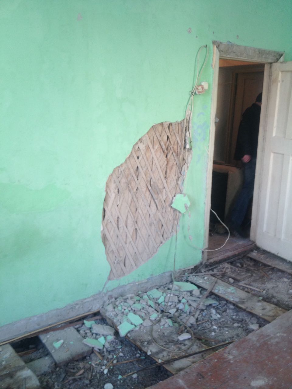

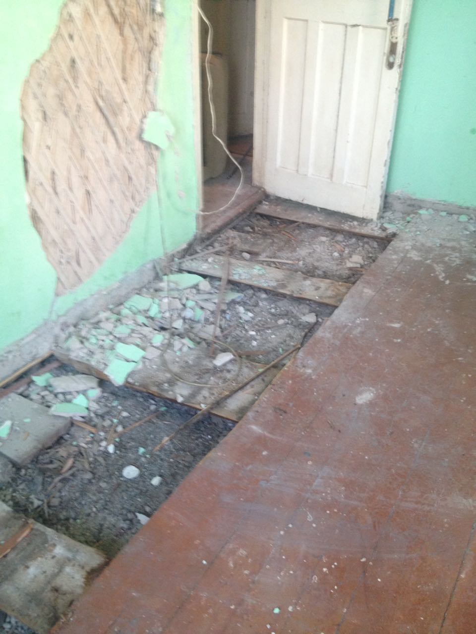

описание слоев - половая доска шпунтованная, лаги, брус. Все это хозяйство сдобрено отборным количеством шлака ... ниже уже потолок соседей. Вопрос - какой порядок укладки таких элементов как пленка, шуманет, керамзит, пеноплекс, новые лаги, фанера, осп (нужное подчеркнуть))) Какова будет оптимальная толщина требуемых компонентов? Очень хочется фильмы смотреть с хорошим звуком и не смущать соседей снизу))
