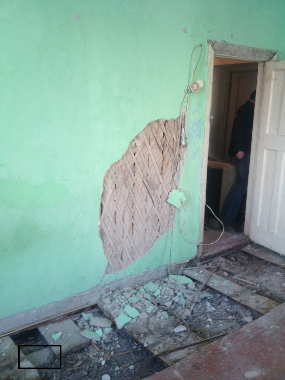

PisemNet написал: ниже уже потолок соседей
Где-то перед ним должны быть несущие. У вас бетонные плиты или балки?
PisemNet
PisemNet
Регистрация: 14.01.2018
Ногинск
Сообщений: 43
22.02.2018 в 23:02:00
AndyMirror, судя по моим археологическим раскопкам - бетоном там и не пахнет, одни деревянные балки ...

PisemNet написал: одни деревянные балки
Не провалитесь к соседям, к рабочим это тоже относится, и смотрите на целостность.

AndyMirror, выделил кусок балки ....

AndyMirror, да уж - была такая мысль, когда шлак откапывал ))

AndyMirror, по ощущениям - пол не прыгает, не прогибается ... прошелся по всей квартире - попрыгал на досках ))

При чём тут ощущения. Коли уж затеяли капитальный, то балки надо обязательно проверить на дефекты.

Я бы сказал что это лага. Какая толщина перекрытия от поверхности половой доски до поверхности потолка соседей снизу? Разгребите в одном месте шлаковую засыпку, что под нею? Поверхностный анализ ситуации человеком без опыта и знаний чреват очередным сюжетом в теленовостях.

PisemNet, Это скорее часть плиты корыта.
