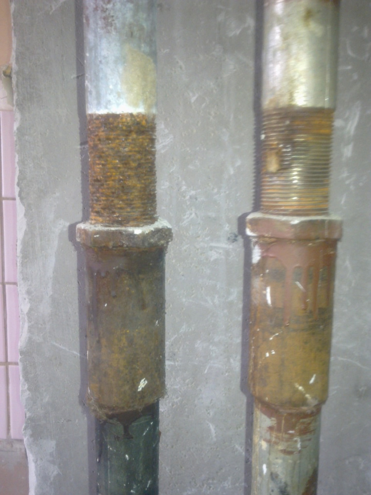

Ну а цинк, цинк для чего?:a
На фото 30-летние стояки. Ржавчина только на сгонах
