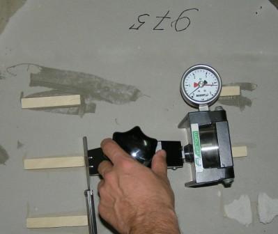

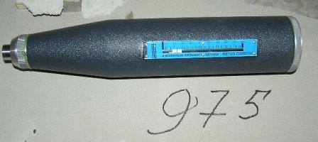

это перестраховка :) расход чуть больше, он 1,55 кг/м и 1 мм. сейчас фото пришлю и сюда :)
gans gr
gans gr
Регистрация: 12.02.2009
Сообщений: 9007
06.11.2012 в 15:09:33

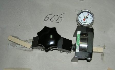

дерево, в основном изменяет свои размеры по ширине. на основание оказывается сдвигающая нагрузка (срез), нормальная паркетная наливайка должна иметь высокие показатели, и при этом иметь когезиальный разрыв. в этом случае все материалы выбраны правильно.
gans gr
gans gr
Сообщений: 9007
06.11.2012 в 15:20:17
на примере другой смеси. есть смеси которые работают по другому (хотя паркетчики и укладывают и на них). сдвиг меньше, отрыв чаще адгезионный.

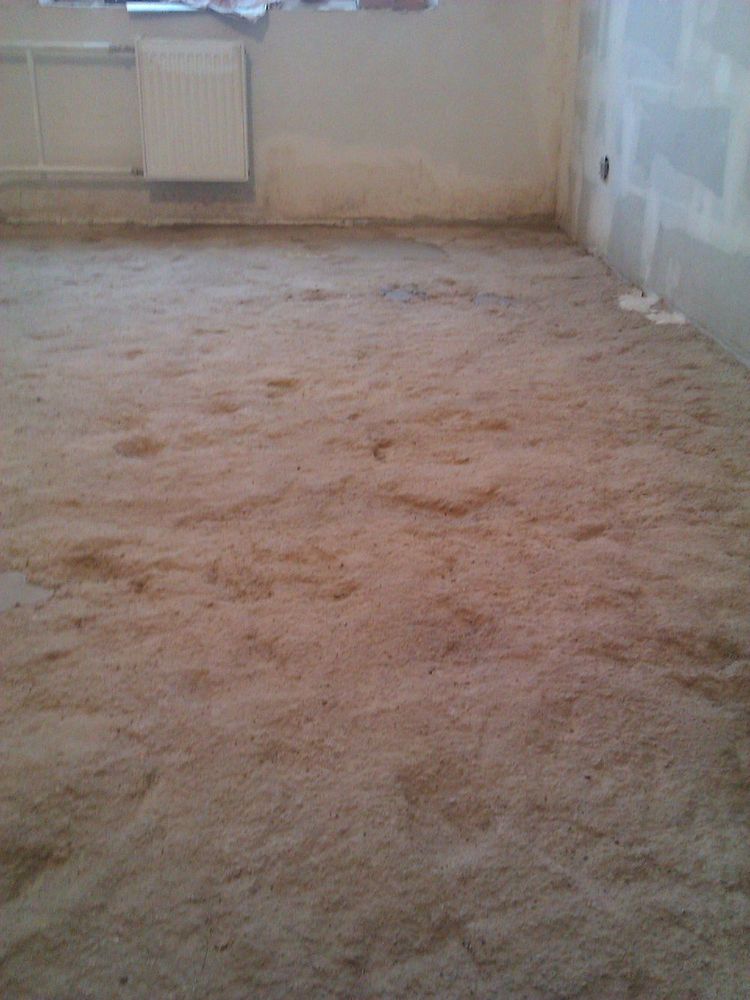

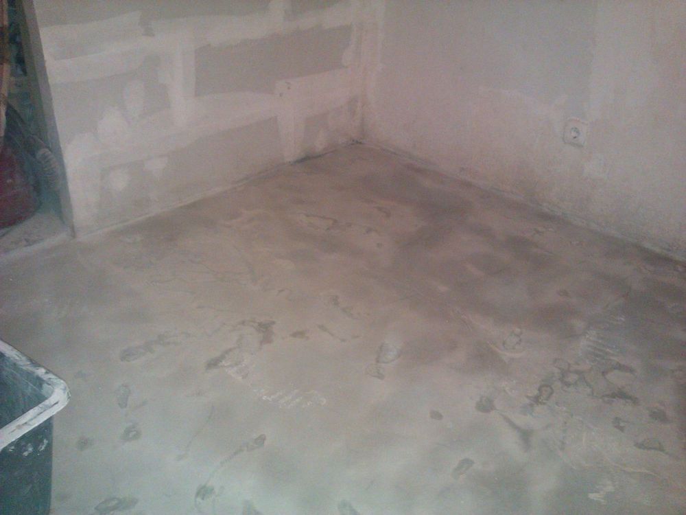

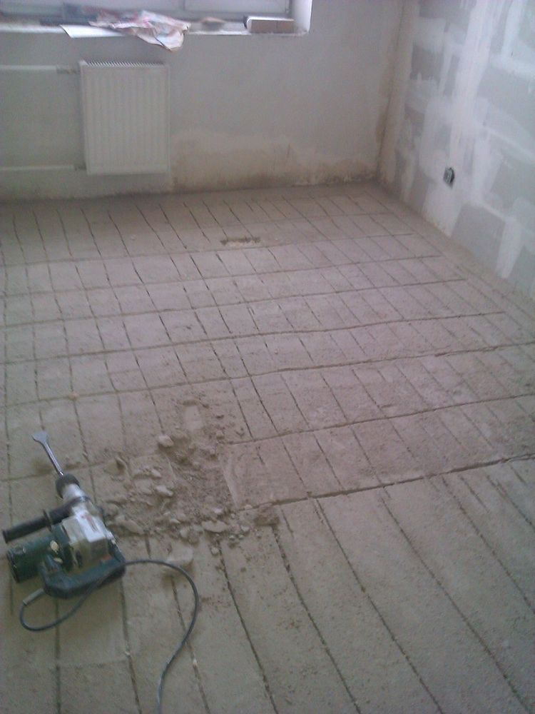

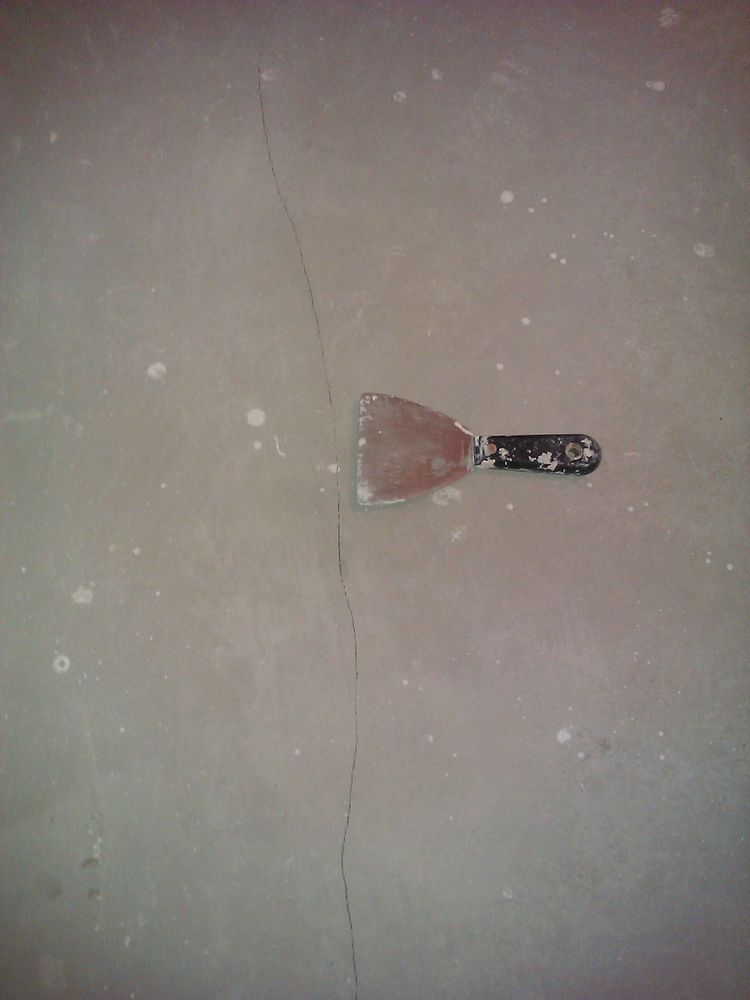

Расскажу об окончании моей истории. В результате, с помощью уважаемого gans gr была закуплена продукция Forbo. А именно 975 ровнитель, 157 MS клей и 050 грунтовка (которую отлили просто в мою тару). После снятия 10-12мм со старой стяжки получили следующую картину:
Попутно сломалась лопатка (через несколько часов работы)
Примерно такую картину увидели американцы на Луне:
Далее все грунтовалось по инструкции - 3 раза с разным количеством грунтовки и воды (1:9, 1:7, 1:5) Но стяжка была настолько пористой, что вместо 1 литра грунтовки (по теории Forbo) ушло 4,5 литра. Далее заливка 975 смеси (которая оказалась на исходе 1 года со дня изготовления) и получили такое:
Толщина слоя 6-12мм. После 3-х суток сушки появились трещины. Вот самая широкая - около 1мм:
Небольшое вскрытие показало, что в этом месте толщина 975 смеси максимальна - 10-12мм.
Было принято решение клеить доску несмотря на трещины.

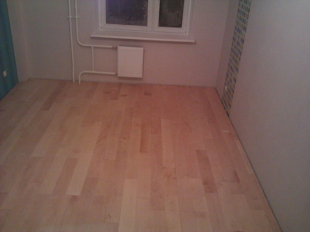

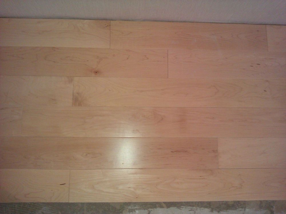

Массивная доска - канадский клен. Разнодлинная - заявлена длина 300-1800мм. Ширина 127мм, толщина 18мм. В 8 пачках получилось 19 разных длин досок - от 300 до 15500 мм. Потом пару дней обрабатывалась эта информация с целью составить подходящую раскладку досок.
Результатом этого стало практически полное отсутствие подрезки досок (только по 5мм у двери и последний ряд досок). Сами доски без особых проблем. Одна доска была была на 1мм уже, чем остальные. Несколько длинных досок немного выгнутые как лыжи. С остальными все ок, однако это не помешало на последних рядах набежать нескольким небольшим щелям в 1мм. В общем думаю, что на 4 с плюсом наработал.

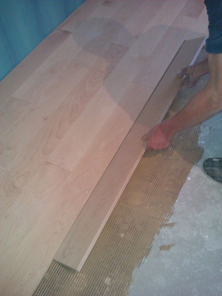

Клей показал себя с самой лучшей стороны. Крепко держит, оттирается с доски, если на нее капнуть (конечно же в теории, я ни разу не ляпал... ну почти ни разу...) Еще и пахнет какой-то оттушкой.
Не с первого раза, да и не со второго нашел шпатель для клея с зубом 3мм, но все таки купил за 150 руб. В результате 16кг банки клея хватило на 16м комнату. Осталось около 1кг - примерно так. Остается плинтус и расстановка мебели. В заключении хочу поблагодарить всех откликнувшихся в теме, и в особенности gans gr за олимпийское терпение и профессионализм! :) Собственно всё!
