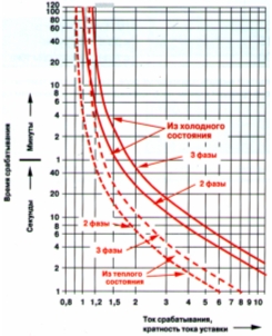

Розетка- розетке рознь. Если планируются мощные потребители необходимо запитывать розетки отдельными кабелями. Что-бы не вдаваться в расчеты и гадание на кофейной гуще- розеточные группы выполняются кабелем 3х2,5 под защитой дифавтомата (или УЗО+ АВ) 20 А. Схема 3х4 => 3х1,5 бесполезна. Автомат должен защищать самый тонкий кабель, это будет означать С10. Древние шаблоны 16А- 1,5 квадрата, 25А- 2,5 квадрата на грани фола. Почему? Смотрим характеристику тепловой защиты автоматов.
Например при нагрузке 1,15 к номиналу АВ может вообще не отключится
