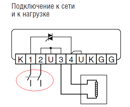

prestol написал : к сожалению, я этого на схеме пульсера "не вижу". на схеме Кима (упрощенной) - вижу контактор, и что управляющий сигнал приходит с регулятора вентилятора.
Как не видите? Вот картинка со второй страницы pulser.pdf от Кима:
В красном овале как раз силовые контакты контактора, управление катушкой да, там не показано.
prestol написал : нужно посмотреть маркировку конденсатора, чтобы оценить, насколько "в стоке" скорость вентилятора садится при переключении на клемму 5?
Маркировка не поможет, один и тот же конденсатор с разными двигателями будет разную просадку давать. Мало того, просадка будет зависеть (правда не сильно) от нагрузки на двигатель (т.е. сопротивления вент сети). Самый правильный путь определить просадку и подобрать конденсатор опытным путем на конкретном двигателе.

к чему я... транформаторные пятискоростные регуляторы бывают разные и разных фирм. я хочу выбрать такой, минимальная скорость которого превышала "дежурную" скорость. получится шесть скоростей. :) например у регулятора от Вентс разбивка 110-130-160-190-230 вольт, у ПоларБир 80-110-140-170-230, у Системэйра 80-105-130-160-230, у Остберг 75-110-145-180-230. поэтому меня очень интересует, какой вольтаж дает кондер 5мкФ, на этом вентиляторе в 150Вт при входящем 230В. я думал, это как-то можно рассчитать без замеров (или в какой документации к приточке указано)... поэтому и спросил. :help
