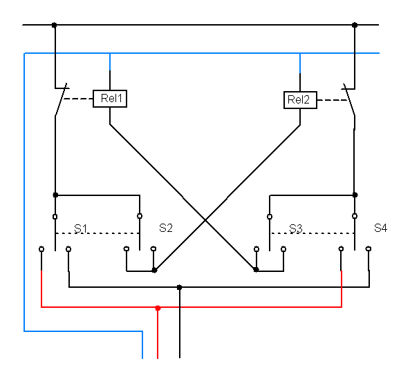

Электрические параметры указаны мотор - 60 Вт\220В Габариты - не знаю габариты чего, если коммутационных устройств - то чисто из практичности (мотор открывает люк, люк отделяющий второй этаж от первого на лестнице, в "домике в деревне") Цена - ну тут и так ясно - для деревни чем дешевле тем лучше
Ну вообщем-то, все ответы - исходя из удобства и практичности.

Стало понятнее, но теперь интересно узнать зачем нужна блокировка кнопок на этаже на котором не нажимают кнопки. Кмк достаточно поставить блок управления например рольставнями.

BOE написал : ачем нужна блокировка кнопок на этаже на котором не нажимают кнопки
чтобы какой-нибудь идиот не вздумал нажать, а верней даже если вздумает, то от этого будет защита.

ALARMus написал : чтобы какой-нибудь идиот не вздумал нажать, а верней даже если вздумает, то от этого будет защита.
Простите, не понял проблемы. Вы же хотите блокировать только на время работы двигателя как я понял, т.е движение люка хорошо видно. Если идиот даже нажмет на кнопку то люк либо продолжит открываться либо начнет закрываться. Кстати как будет реализована группа защиты: - что будет отключать двигатель, когда он переведет люк в крайние положения.
  • если вовремя движения ктото полезет в закрывающийся проем
  • что произойдет с мотором если будет команда поднять люк, а на люке будет тяжелый предмет

Вдумчиво тему не читал. Может, такой вариант? Вроде еще не встречался.
Используем спаренные переключатели со средним положением (такие подойдут? http://electro-mpo.ru/card14298.html#.T_-UkVSivzk) и два контактора с НЗ контактами.

Блин, уже было, только вместо контакторов - выключатели, так что ничего нового... :(

andrewkhv написал : только вместо контакторов - выключатели
А смысл тут контакторов? Я б еще понял, если б вы организовали самоподхват - нажал кратковрменно кнопку - едет, нажал кратковременно стоп, или в другую сторону - остановился, или поехал обратно.

BOE написал : Кстати как будет реализована группа защиты:
  • что будет отключать двигатель, когда он переведет люк в крайние положения.
Вопрос про это не задается, потому что уже реализована эта часть.
BOE написал :
Будет фильм ужасов :). Если серьезно - то сила моторчика слишком мала чтобы навредить человеку своей тягой. (на люке даже будут противовесы, для уравнивания силенок мотора и веса люка)
BOE написал :
Ну думаю не справиться - что будет скорее всего сразу видно оператору нажимающему кнопку.
