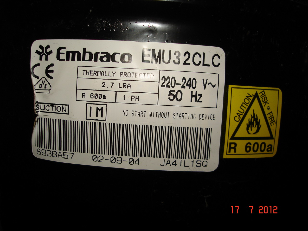

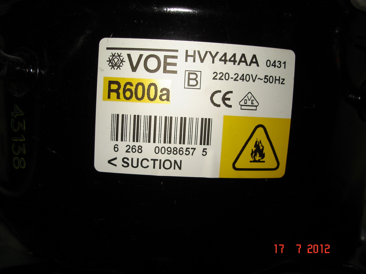

Наклейки не очень информативные:confused:
kirich написал : Это как Вы высчитали?
Зато в инете нашёл, таки да, первый 72Вт, второй 66Вт, какой на какую камеру стоит не смотрел!:o http://www.spareparts-service.com/Ersatzteile-kuehlen/Kompressoren/Kompressor-R600A-1-10-PS::2907.html http://qrx.narod.ru/avt/embrace.htm

ionchik написал : второй 66Вт
Вот второй при пуске и будет потреблять около 600 ватт, в табличке этот параметр есть. А защита в преобразователе отрабатывает очень быстро. Да и данные приведены на синусе, если меандр, то все еще тоскливее.

ionchik написал : первый 72Вт, второй 66Вт
итого 140 ватт ,но 176 ВА В холодильнике с одним компрессором просто мощнее движок стоит но один :) мой 191 ватт
