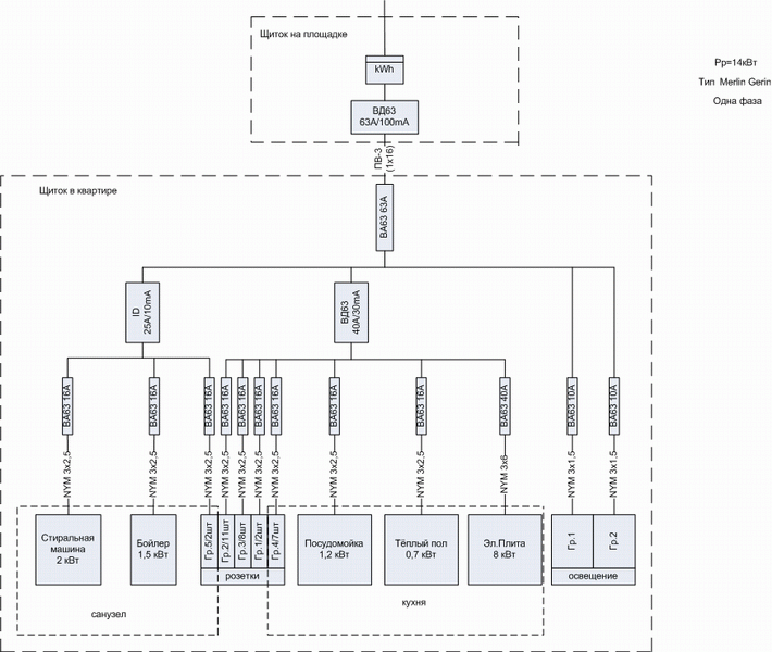

Прошу подсказать есть ли ошибки в приведённой схеме и возможные нюансы в работе защитных устройств. Дом 1983г. постройки, с эл. плиnой, двухпроводная схема питания, разделение PE и N для питания эл.плиты изначально сделано в этажном щите. Так же имеется заземлёная труба в которой было подведено питание для эл.плиты (http://www.mastercity.ru/vforum/showthread.php?t=16233).

Разве при однофазном вводе разрешают 14 киловатт? Входное УЗО не защищено от сверхтока, защита от перегрузки также сомнительна. Входное УЗО желательно типа S. Электроплита вместе с кучей потребителей на УЗО 40А? Оставить под защитой входного УЗО либо установить отдельное УЗО. Где освещение санузлов под защитой УЗО 10-30мА? На "тёплый пол" желательно двухполюсный автомат, если бойлер без розетки - тоже. Не вижу линии на кондиционеры. ;)
16.08.2006 в 12:50:49
Возможно ошибся, уточню у электриков.
От сверхтока - автомат до входного УЗО? на схеме не указан пакетник на 63A установленный до счётчика на две квартиры. От перегрузки в чём плохо?
Селективного УЗО на 100mA у Шнайдера нет. Только на 300mA
тоже и в отношении стиральной машины?
В каких случаях необходимо отключение N вместе с фазой на эти приборы?
В обозримом будущем не предвидится, по возможности резерв будет предусмотрен.

KonstantinVS написал : От сверхтока - автомат до входного УЗО?
Да. Ближайший - на стояк, не уверен, что он обеспечит согласованную защиту.
Всё-таки желательно УЗО на ступень больше автомата, испытания УЗО проводятся при номинальном токе, "запас" может и есть, но какой - неизвестно и ненормировано. А автомат (и диф.автомат тоже) срабатывают при токах больше номинала.
Можно и 300мА, можно и другого производителя - лишь бы проектант согласился. Формально, селективность по времени срабатывания - недвусмысленная рекомендация ПУЭ.
При стационарном (без вилки-розетки) подключении. При малодоступности розетки - так быть не должно, но ведь бывает, ставят розетки под цоколем кухни; вилку обрезать - гарантию потеряешь, розетку над столешницей - некрасиво и неудобно.
Были бы линии и место в щитке.
14 киловатт - типичное значение для трёхфазного подключения в московских новостройках, вроде бы.

ВТБ! написал : Разве при однофазном вводе разрешают 14 киловатт?
Разрешают конечно. Но это нужно специально оговаривать при заключении договора, там не указан тип ввода, только разрешенная мощность.

aterney написал : не указан тип ввода, только разрешенная мощность
Тогда прямой смысл трёхфазное делать: автоматика номиналом 63А уже дорогая, а больше - ещё дороже.

ВТБ! написал : Тогда прямой смысл трёхфазное делать: автоматика номиналом 63А уже дорогая
Трехфазка - это хорошо, но дорого :-) А разница в стоимости 2-полюсного автомата на 50А и на 63А если и есть, то несущественная.

aterney
А УЗО 40А и 63А? Я уже не говорю про УЗО на 100А, которое приходит в голову для однофазного ввода такой мощности. Однофазный счётчик на 80-100А тоже поискать придётся... Кстати, каким автоматом ограничить однофазное потребление? 80А? ;)

ВТБ! написал : Да. Ближайший - на стояк, не уверен, что он обеспечит согласованную защиту.
Как можно подобрать характеристики для обеспечения согласованной защиты?
ВТБ! написал : Можно и 300мА, можно и другого производителя - лишь бы проектант согласился.
А 300мА не слишком много? т.н. "противопожарное" УЗО на 100мА, соответсвенно при большем номинале больше шансов получить последствия? Ниже и вышестоящие УЗО от разных производителей никак не влияют на корректную работу друг-друга?
ВТБ! написал : 14 киловатт - типичное значение для трёхфазного подключения в московских новостройках, вроде бы.
Со стояка в щит заведены два фазных и один PEN провода, на бирке закреплённой на них написано АПВ 4x25. Есть ещё один провод проходящий мимо, такого же диаметра как и заведённые в щит. В щите провода разводятся на пакетники 63А по одному на фазу. На две квартиры идет одна фаза, на третью другая. На квартиру сответственно идёт только одна фаза.

KonstantinVS написал : Как можно подобрать характеристики для обеспечения согласованной защиты?
Автомат равного или меньшего номинала с характеристикой C заведомо обеспечит согласованную защиту. Методика расчёта мне неизвестна.
Да. Но если добавить УЗО 10-30мА на группы освещения, то это компенсирует с лихвой.
Исправные не должны. На ввод я бы предпочёл УЗО и автомат небытовых серий на ток КЗ 6кА от Шнайдера, АББ, Легранда. Это Ваш последний рубеж обороны.
Был невнимателен, смотрел на схему, а текст проглядел. :( Откуда взялись 14 киловатт? Вы сложили номиналы трёх защитных автоматов - на плиту, на розетки, на освещение? Номиналы автоматов? Номинал счётчика? Пакетника известен. Или у Вас есть договор на 14 киловатт, а число фаз там не указано?

ВТБ! написал : Исправные не должны. На ввод я бы предпочёл УЗО и автомат небытовых серий на ток КЗ 6кА от Шнайдера, АББ, Легранда. Это Ваш последний рубеж обороны.
автомат необходим как я понимаю двухполюсный, а по току такой же как и УЗО?
ВТБ! написал : Был невнимателен, смотрел на схему, а текст проглядел. :( Откуда взялись 14 киловатт? Вы сложили номиналы трёх защитных автоматов - на плиту, на розетки, на освещение? Номиналы автоматов? Номинал счётчика? Пакетника известен. Или у Вас есть договор на 14 киловатт, а число фаз там не указано?
автоматы 16,16, 40 A, счётчик 40А (поставлен недавно по инициативе ЛенЭнерго).
Договора нет со времён Союза.
