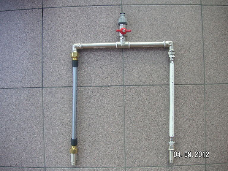

Пока суть да дело, решил проверить достоверность эксперимента показанного в известном ролике по сравнению расхода в системе с трубой и фитингами Рехау и МП. Собрал такую конструкцию используя трубу Рехау штабиль 16,2х2,6 и МП Валтек 16х2,0. Отрезки трубы по 30 см, с двух стороны запресованны в переходные муфты на 1/2" ВР. Мерным стаканами выступали две обычные трехлитровые банки. Провел два опыта:
  1. Свободный излив из пластиковой канистры, практически без давления на входе в систему. К моменту, когда банка под трубой Рехау наполнилась полностью, банка под МП наполнилась только лишь на 1/3 объема.
  2. Подключил конструкцию к водопроводу с давлением 3 атм. Разница немного уменьшилась, но не существенно. К моменту наполнения банки под трубой Рехау, банка под МП наполнилась примерно на 2/5 объема.

А какие диаметры проходных отверстий в фитингах Вальтека и Рехау ?
SCB
SCB
Регистрация: 17.02.2008
Сообщений: 2871
04.08.2012 в 20:51:17
У Рехау примерно 10мм, у Валтека, как и у Овентропа или Хенки, примерно 7мм. С ростом диаметров трубы разница в расходе станет конечо не столь большой.

SCB написал : У Рехау примерно 10мм, у Валтека, как и у Овентропа или Хенки, примерно 7мм.
У бронзовых овентроповских фитингов - 6мм.

Андраник написал : У бронзовых овентроповских фитингов - 6мм.
Сходил померял, примерно 6,5 мм. У Валтека больше на 0,5 мм.

SCB написал : 6,5 мм. У Валтека больше на 0,5 мм.
Разница по пропускной способности в (7/6,5)^4=1,35 раза.

SCB написал : примерно 6,5 мм
Я измерял три пресс угольника для мп труб-16 Проходное сечение: 1.Бронзовый OVENTROP-6.40 2.Латунный(CW602N)TIEMME-7.25 3.PPSU VIEGA-7.78

И не забудьте когда будете делать тест: Расслоение Rehau Stabil не страшны, т.к. всё давление держит PEX слой. Советую даже сделать такой тест - содрать всю фольгу и опрессовать так ;) А ещё можно подобное попытаться сделать на МП :D:D:D
