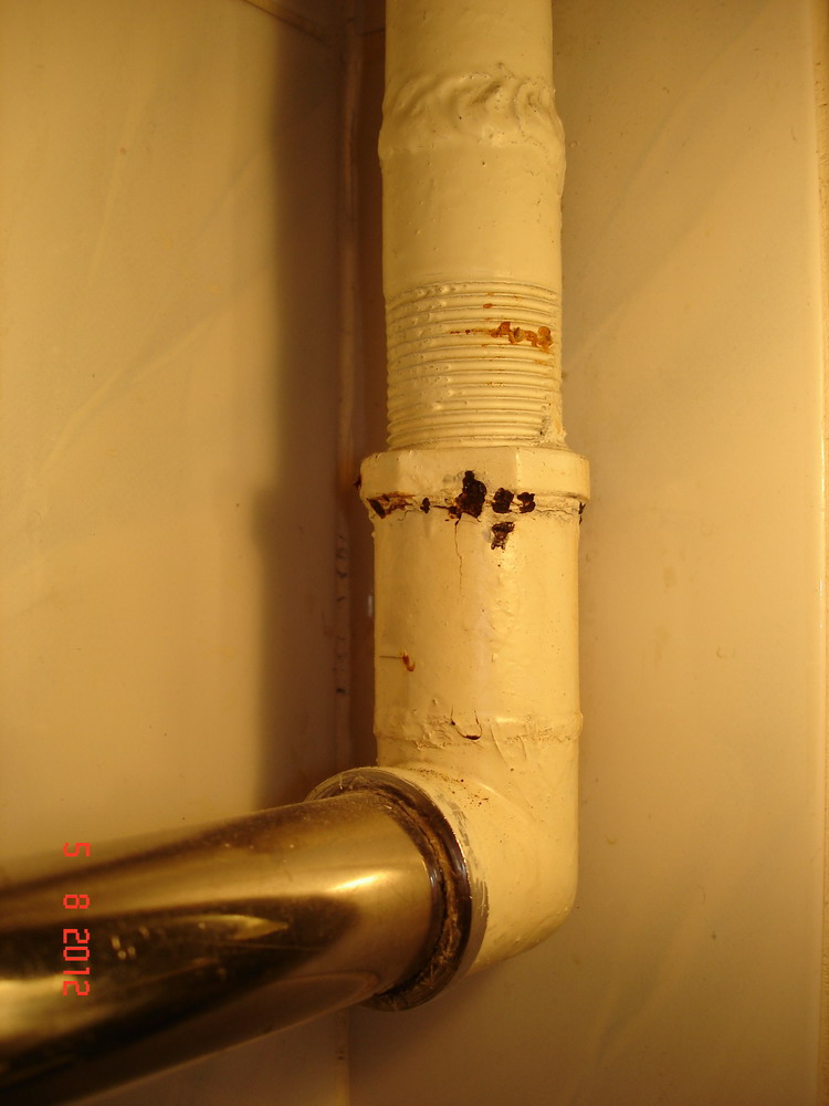

Нужно состыковать дюймовый змеевик(Н/Ж) с чугунным(может быть латунным) уголком/коленом. Посоветуйте нормальный анаэроб сильной фиксации для дюймовых соединений включительно(шаг резьбы х.з. какой), чтобы он к нержавейке хорошо взялся, и как её надо подготовить для этого? Ещё интересует вопрос, как себя ведёт анаэроб, если будет сварка газовая/электро в непосредственной близости от готового соединения (где-то 15-20см)?:confused: Всё это дело на стояке горячей воды, температура в районе 60-70 градусов, давление до 6 атмосфер.

ionchik, нельзя так делать.

так как быть(на что паковать) надо готовое изделие в сборе, вварить в стояк?!:confused:

ionchik написал : надо готовое изделие в сборе, вварить в стояк?!
А надо ли этот колхоз"?;)

ionchik написал : ... надо готовое изделие в сборе, вварить в стояк?!
Так сделайте сварную заготовку и вварите её ... гляньте свою подпись ))

ionchik- какой же вы впечатлительный )) сварная заготовка - это перемычка с выводами для ПС, которая выполняется по размеру этого ПС и затем вваривается в стояк ГВС

Tehnik-san написал : сварная заготовка - это перемычка с выводами для ПС
только в данной ситуации байпаса нет.............змеевик часть стояка!

колхоз был сделан изначально, теперь надо выходить из ситуации.......:(
Tehnik-san, чтобы вы имели представление о чём речь!;)

ionchik- я представляю о чем идет речь, поэтому чтобы не городить колхоз, надо вваривать байпасс и ставить отсекающие краны на этот либо другой ПС

Tehnik-san написал : поэтому чтобы не городить колхоз
по другому никак!
Tehnik-san написал : надо вваривать байпасс
не получится уже, внизу проходит полка из плиток выложенная.........
лучше скажите, если пакануть на фумку и хорошо охлаждать, она выдержит приварку?
