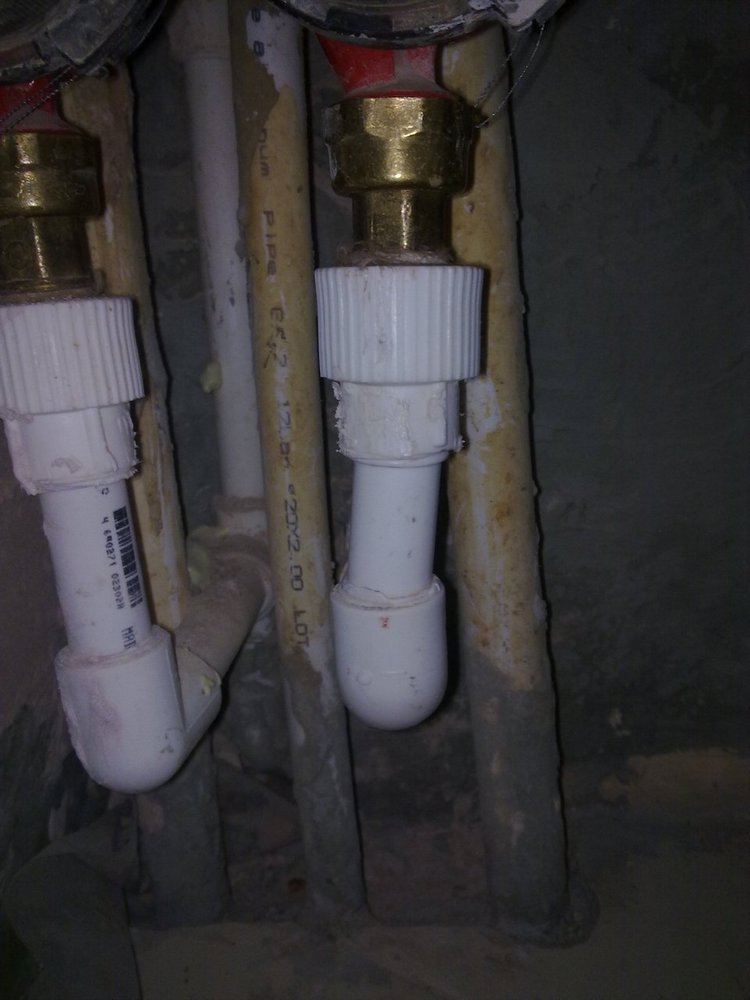

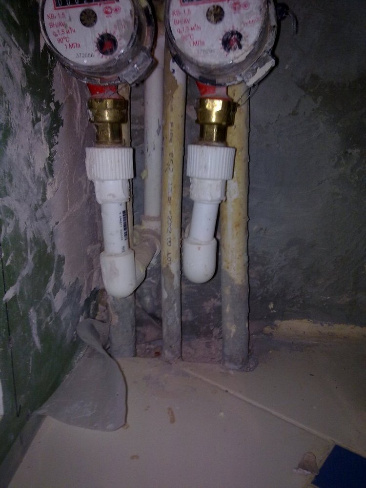

Сантехник криво припаял полипропилен (труба-отвод-муфта). Подскажите, пожалуйста, критично ли это или стоит переделать???

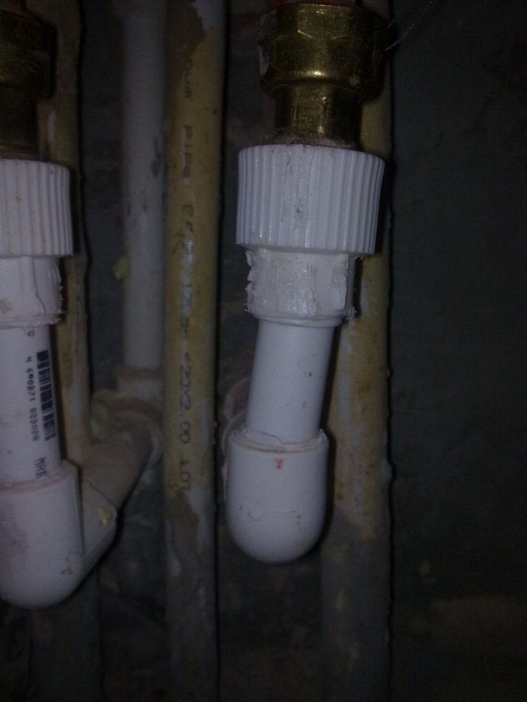

Кривой спай может оказаться по прочности ничем не хуже ровного. Фото все же желательно - насколько криво? Могло сечение заузить. А вообще - это показатель уровня мастера. Не каплет? Вода горячая/холодная? Перепады давления в сети? Доступ есть - понаблюдайте пару дней.

По техдокументации FV-plast это брак и нужно переделывать. Не соосность недопустима.

Фото выложил, вода не капает, 2 месяца назад работа сделана, вода горячая. На счет перепадов давления не в курсе, по напору вроде как есть падения давления. Квартира в 16-ти этажном доме на 14-м этаже.

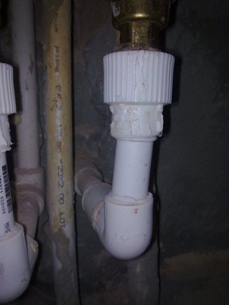

Ivan_78, пипец,еще и ключом все муфты испортил....0 Сразу видно что сантехник не спец.....я бы переделал не задумываясь от греха подальше...

Всем спасибо, за совет! Буду переделывать, за счет этого фломастера.

Не, ну не акуратно, криво, факт... Ключем муфту покоцал.. Но на вид пропаяно нормально, че вы народ пугаете... Может, там место труднодоступное, скорей всего не потечет, если он муфту конечно не проверну. А так, одно яичко выше, другое ниже..., Вас это беспокоит?

Да-с, эстетика загублена на корню... Однако, при условии нормальной пайки - без недогрева, без проворота - жить будет. Остальные соединения тоже им паяны? В сантехнике полно мест, где в теории, да еще с приложенными кривыми конечностями, может лопнуть. Не факт что именно тут. Перепаяйте, если вам будет спокойнее.

Один шов - возможно, но на потоке запороть несколько - раз плюнуть. Я вообще сейчас ПП если и буду паять, то только на верстаке. Начиная с 20 трубы. Скажу простую истину: пайка - это не пресс, шов испортить гораздо легче
Аватар пользователя
13.08.2012 в 15:55:01
Извините, это один я вижу, что таким образом сантехник развёл счётчики, чтобы их можно было установить? Видимо межцентровое промежутков между металлопластом меньше диаметра счётчика. Видел такое, и не раз, при монтаже в стеснённом пространстве. Другу, например, смонтировали похоже. Полгода назад, так что без статистики. Я не оправдываю, если что.

А я не оправдываю, ибо есть углы под 45 градусов. Делать надо по-человечески, а не абы как за бабки.

Ivan 78, обычно, до водосчетчика устанавливают шаровый кран и механический фильтр .После водосчетчика -обратный клапан и шаровый кран. Для возможности снятия водосчетчика на поверку или ремонт. Поэтому перепаивать надо.
