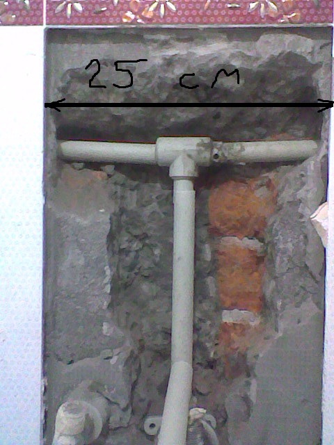

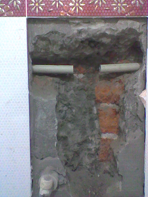

При установке раковины была просверлена труба(отдельные теплые слова тому, кто прокладывал трубы... на это уровне).
Что делать дальше?

Пайка двумя паяльниками одновременно. А если хорошо рассчитать, то можно и одним с Двумя насадками...

Славик64 написал : Что делать дальше?
П-образное колено вниз сделайте, не торопясь, одним паяльником

Славик64 написал : При установке раковины была просверлена труба
у трубы одна стенка просверлена или 2 стенки насквозь? Если одна то у Blue ocean продаётся заглушка размером с болт и дополнительная насадка.Покупаете насадку для нагрева заглушки и дырки и вставляете нагретую заглушку в нагретую дырку и всё! Никаких 2 утюгов не нужно. У меня в каталоге описание вечером могу сфотать и выложить всё делается просто - при наличии такой насадки и заглушки работа на 1 минуту. У вас во Владикавказе продукцию "Blue ocean" поставляет ООО "ТРУБ МЕТ-БАЛТИКА".

Chevron "У меня в каталоге описание вечером могу сфотать и выложить всё делается просто - при наличии такой насадки и заглушки работа на 1 минуту". Ждёмс фотки

Кажись справился...одним утюгом. Всем спасибо!
