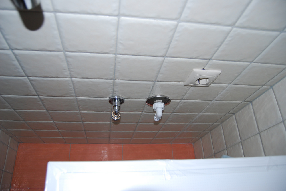

Уважаемые, а зачем у сего сифона такая длиннющая резьбовая часть? Она несет какой-нибудь смысл или можно легко укоротить? А то расстояние от стены до задней панели стиралки великовато получается.

можно укоротить

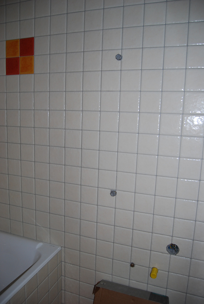

Подскажите, можно ли сифон вывести в экране ванной? Высота будет 520-550 мм, а сам шланг ещё за стиралкой выше поднять.

Подскажите пожалуйста, срочно нужно. Можно ли делать так? http://www.mastercity.ru/attachment.php?attachmentid=336310&d=1352055758

Prophet45 написал : можно ли сифон вывести в экране ванной? Высота будет 520-550 мм, а сам шланг ещё за стиралкой выше поднять
Можно . Шланг дополнительно можно и не поднимать.

А что делать, если такой сифон (452 452) засориться? Ревизии-то нету.

Warhamster, засорится из стиралки не должен, нечем просто. В стиралке свой фильтр есть

Да, но какая-то густота и хлопья там выходят время от времени - от вязаных вещей, штоле. Вроде, когда простые тряпки стираются, все нормально. Сейчас машинка в ванну сливает, поскольку испортился шланг, а новый, как обычно, забывали купить не знаю сколько времени, а теперь я забываю поставить(щас лень): так вот, задолбало ванну мыть после стирки.

Это исключено на 100% (проверено более чем пятнадцатилетним опытом установки этих сифонов) , гладкая изогнутая труба под напором воды не сможет зарастать отложениями. Но если всё же мучают сомнения, тогда наливной шланг подключаете к сливу и промываете напором напрямую.
