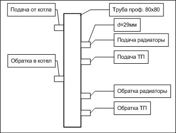

cineman, в инструкции описано подключение бойлера к такому же котлу, но одноконтурному (baxi eco 1.24), у него отсутствуют датчик протока, температуры ГВС и трехходовый клапан с приводом. Так вот, на приведенных в инструкции схемах я обнаружил, что в случае с одноконтурником, привод и датчик температуры бойлера подключаются к тем же контактам на плате, что и у моего котла (baxi eco 24) подключены привод трехходового и датчик температуры ГВС. Бойлер меня сейчас не волнует, собираюсь делать стрелку, вот, нарисовал: Вопрос знающим - если я перенесу отводы контура ТП и обратки в котел на другие грани профильной трубы, сохранив пропорции по высоте, будет ли это правильно работать?
И еще - расширительный бак куда лучше подключить?

snowcola написал : Бойлер меня сейчас не волнует, собираюсь делать стрелку, вот, нарисовал
snowcola, эта железяка нужна тому, кто её производит и зарабатывает на её продаже, и тому, кто впаривает её конечному потребителю и так же имеет процент с продажи. А вот конечному потребителю она не нужна. Если монтажник на месте сварит эту железяку, то её изготовление не будет оплачено отдельно. Если монтажник приносит готовую купленную железяку, то имеет навар со скрытой скидки и сэкономленное на монтаже время. В Вашем случае Вы собираетесь сэкономить своё время? Мне уже своё жалко. Мне казалось, что я уже объяснил, что эта железка выполняется за полчаса из двух резьбовых чугунных крестовин 1" и нескольких ниппелей.
