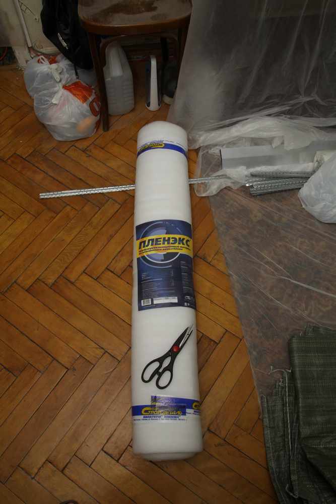

Пленку использовал вот такую в рулоне:

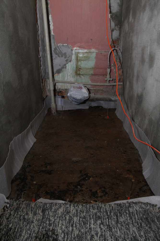

Просто отрезал от нее ленты 15см шириной и уложил вдоль периметра по стене "стоя" (т.е. на полу она нигде не лежит). Конец каждой ленты налезает на начало другой сантиметров на 10-15, чтобы стяжка нигде не касалась стены.
Про "замазать шов" я имел в виду такое:
Нормально ли мазать по верхушке этой демпферной ленты, толщина которой 2мм?

Voice написал : Нормально ли мазать по верхушке этой демпферной ленты, толщина которой 2мм?
нормально. намажьте как у вас нарисовано, прилепите ленту и сверху ещё намажьте. получится армированный стык.

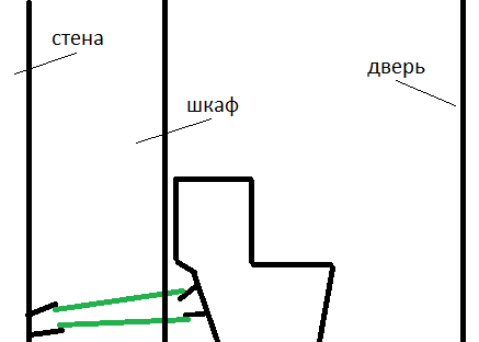

туалет глубиной 1.5м. Шкафчик будет обязательно (сантехшкаф, ну и полочки сверху для всякой т.бумаги, мыла и прочей быт.химии). Раньше шкафа не было и унитаз стоял близко к дальней стене. Дверь открывалась внутрь туалета. Сейчас хотим выдвинуть унитаз из "зоны сантехшкафа" и дверь сделать с открыванием наружу. Т.е. получается, что унитаз к канализ.тройнику будет подсоединятся каким-то... шлангом, т.к. будет стоять дальше от тройника? Поясните плз, что значит "если будет неудобно сидеть, то надо переделать"?

Voice написал : Поясните плз, что значит "если будет неудобно сидеть, то надо переделать"?
когда коленки упираются в дверь - это неудобно. Ещё, желательно, чтобы удобно было туалетной бумагой пользоваться и... айпэдом :a

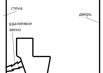

бракодел, сейчас было так:
от стены до двери 150см. Дверь открывается внутрь, т.е. унитаз не задевает. Хотим сделать так:
дверь будет открываться наружу. Тот "шланг", который я нарисовал зеленым, должен заменить чугунный раструб, который сейчас неплохо бы демонтировать(?). С этим раструбом пол должен быть высоко, чтобы унитаз был выше канализации (чтобы вода из него нормально уходила по принципу сообщающихся сосудов). Но если демонтировать этот раструб, тогда и стяжку тоже надо переделать, чтобы опустить пол ниже.

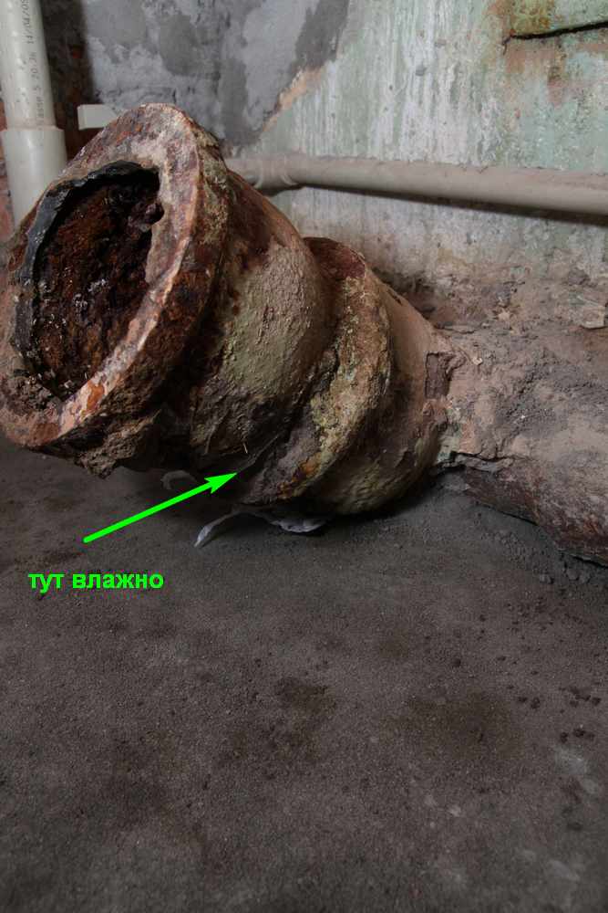

Voice, удаление этого раструба всегда риск. т.к. можно разбить тройник. и ладно если разбить , он может отломиться от небольшого удара . поэтому смотрите сами :если в худшем сценарии можно безболезненно заменить и тройник то можно и ломать , если замена тройника крайне геморна то пусть будет как есть ...

Voice написал : Хотим сделать так:
если вы всё равно унитаз будете выдвигать дальше от стены, то зачем вам удалять раструб? - пускай он там будет. ...То что вы нарисовали зелёным - может быть любой длины,их много всяких разных... пойдёте в магазин и подберёте нужный.

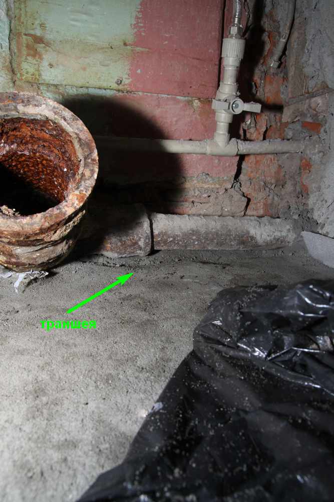

из-за раструба приходится поднимать и сам унитаз (чтобы он был выше слива). Этот раструб прибавляет сантиметров 5-10 к высоте. Если бы не он, всю стяжку можно было бы опустить сантиметров на 5 и порожек можно было бы не делать. Да и пришлось траншею прокопать под 50мм канализационную трубу, идущую в ванну и на кухню, чтобы она не получилась вмурованной в стяжку. Она изначально (от строителей) от тройника шла вниз, от чего у нас постоянные засоры, и только в ванне начинала идти вверх.
Ее нужно менять и задать правильный угол. А еще же предстоит ремонт ванны и кухни. Там уровень пола должен быть как в туалете. Вроде. Сейчас поковырял этот раструб. Как-то не отковыривается он. Там как камень все. Но снизу (на стыке раструб-тройник) почему-то влажное все, хотя унитаза нет уже как 2 месяца и влаге вроде неоткуда взяться.
Как бы не получилось, что сейчас плитку приклеим, поставим унитаз, а в этом стыке будет течь.
