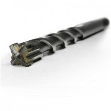

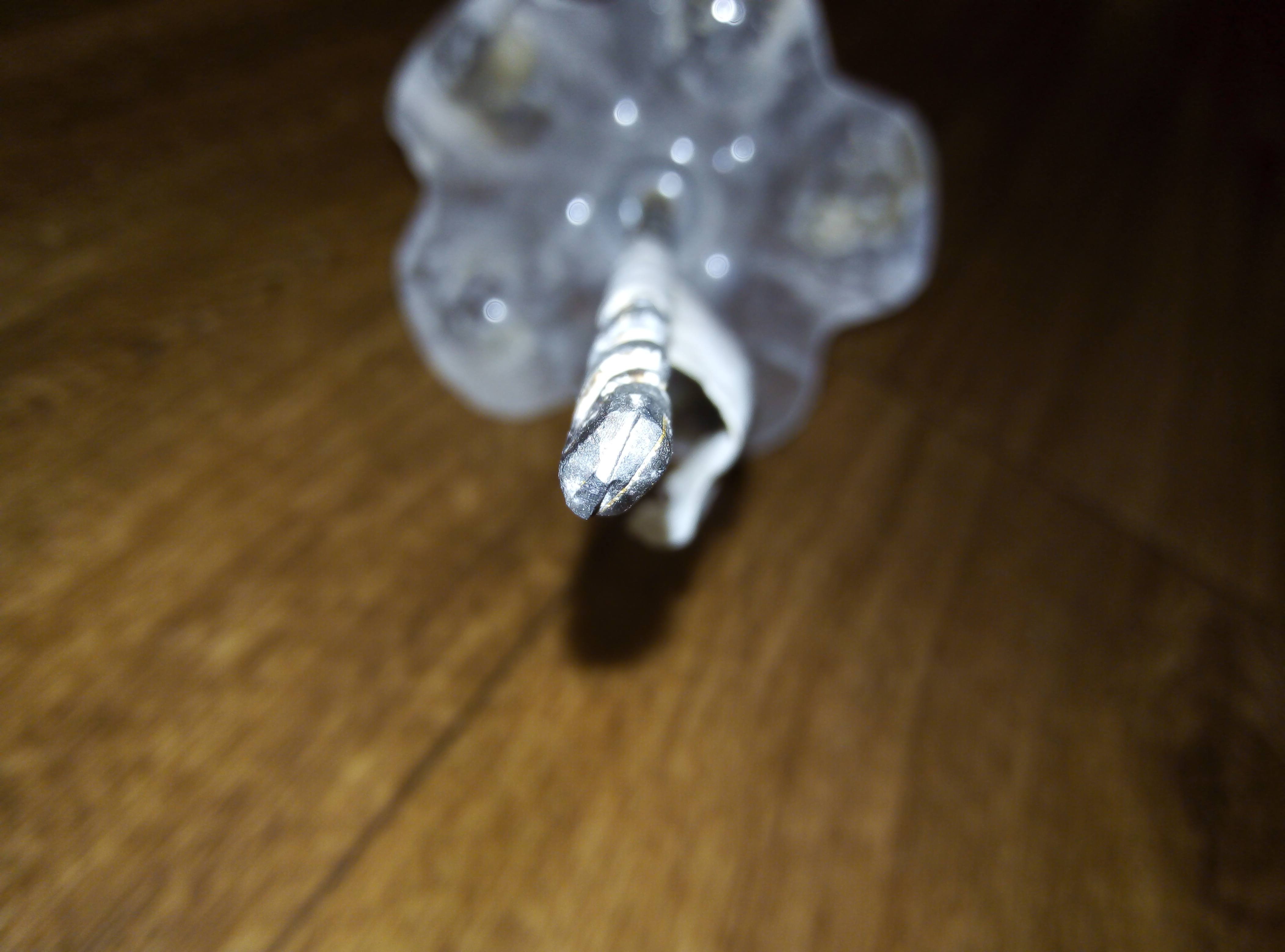

Вешал потолочный карниз и по закону подлости с 6-ти отверстий 2-а попали в арматуру. В карнизе уже были отверстия и потолок размечен, потому не вариант обходить, отходить или иным способом смещать намеченные отверстие. В интернете посмотрел заточку специализированных буров. Вот они -
Стало понятно, что отличает его от обычного бура - наличие режущей кромки. Обычный бур имеет скошенную напайку, как у зубила именно потому, что сверление с ударом осуществляется. Переточил алмазным надфилем обычный бур. Не знаю, насколько понятно и видно это на фото, но я напайке придал форму близкую к заточке сверла по металлу. Вышло вот так -
Это бур на 6мм и напайка, которая просверлила 2-е арматуры диаметром 8мм (ну, так показалось, может толще, но точно не тоньше) в потолочной панели. Больше в работе он не был и не подтачивал после прохода 2й арматуры. Сверлить арматуру необходимо без удара и не перегревать напайку т.к. она просто выпадет на пайке или выкрошится от перегрева. Берегите глаза.
