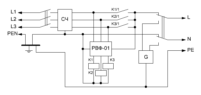

давайте не будем обсуждать хохлов, а вернёмся к обсуждению затейника и извращенца, который хочет сделать свой быт приятным... 25а-это что? электро печей в доме нет и не будет, электро-тёплых полов тоже, самое мощьное-это наверное 3 сплита, холодильник и стиралка... что плохого, если я буду скакать по разным фазам, и то заметьте не по самым просаженым а наоборот в приоритете на наиболее энергоёмкой...

Василий Тёрк написал : Да и есчё вопрос по стабилизатору напряжения, нужен примерно на 12квт, на одну фазу... Постоянно будет только одна фаза, раскидывать их не хочу...
Василий Тёрк написал : что плохого, если я буду скакать по разным фазам,

пропустим эти шаги и вернемся к вопросу о стабилизаторе и устройстве переключения фаз....

Василий Тёрк написал : Постоянно будет только одна фаза, раскидывать их не хочу...
тогда зачем подключали 3? и кстати как вы это делали? напишите все действия включая походы к местным энергетикам за ТУ

andrewkhv написал : тогда зачем подключали 3?
для того что бы можно было переключаться на приоритетную фазу...

Набросал примерную схемку возможной реализации задуманного :)

по стабу что посоветуете?

Василий Тёрк Например СНПТО-7 Ш Больше 7кВт на одну фазу Вам всё равно ни к чему

мне сказал мой человек , что нужно 12кВт

Василий Тёрк написал : мне сказал мой человек , что нужно 12кВт
Конечно можно поставить 12кВт и даже больше, но смысла в этом нет никакого, будет только переплата за стаб и повышенное потребление на х/х
