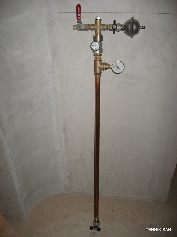

Technik-san
Technik-san
Техник-сан
Регистрация: 10.10.2006
Сообщений: 11553
14.03.2013 в 22:14:27

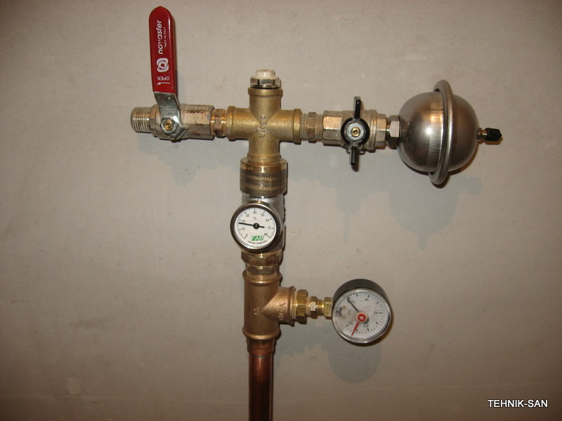

Tehnik-san написал : попробую на работе сделать небольшой стенд и постараюсь предметно, уже с фотографиями, продемонстрировать здесь этот процесс.
Стенд изготовил, теперь дело осталось за малым, найти свободное время и провести испытания.
Уважаемые коллеги и "сочувствующие" )) Просьба озвучить вопросы либо действия которые вас интересуют по испытаниям CIMM.CAR19.
Руководствуясь вашими вопросами и предложениями я сделаю предметный тест и сниму видеоролик об этом испытании
Сам пока предполагаю провести такую последовательность действий:
а) в вертикальном положении заполняю стенд проточной холодной водой через нижний шар.кран , при закрытом кране на РБ (расширительный мембранный бачок)
б) выпускаю воздух через кран Маевского
в) опрессовщиком поднимаю давление до 3кг
в) горелкой либо феном нагреваю заполненную медную трубку и наблюдаем за повышением давления в зависимости от повышения температуры (кран на РБ закрыт)
г) сливаю нагретую воду и снова заполняю стенд холодной проточной водой
д) далее - последовательность та же, что и ранее, но только при открытом кране на РБ
DmKa
DmKa
Регистрация: 13.08.2009
Сообщений: 1622
14.03.2013 в 22:28:34
Tehnik-san, Может быть стоит повторить эксперемент с подключением вместо колобка: Подводки от СМ, гибкой подводки, сифонной подводки ? Как бы результать известен и будет аналогичен колобку. Но вдруг интерес будет?
ЗЫ Может стоит так же спустить с колобка давление и провести тест?
Kranoff
Kranoff
Регистрация: 07.04.2011
Сообщений: 1376
14.03.2013 в 22:37:20
Интересно было бы посмотреть, как вырастет за ночь с изначально холодной водой. Покажите что будет без бачка:). При комнатной температуре вообще-то растет аццки, в реальных условиях наверное сказывается, что ок может быть не 100% герметичен, и ещё присутствует большое количество уплотнительных материалов, и краны могут подтравливать на 0 целых хрен сотых бар в час.
Technik-san
Technik-san
Техник-сан
Сообщений: 11553
14.03.2013 в 22:45:19
DmKa Kranoff, все предложения принимаются , этот небольшой стенд можно будет использовать и по моделированию работы CIMM.CAR19 при гидроударе, установив обр.клапан, чтобы зафиксировать на манометре максимальный скачок давления. Так же попробовать смоделировать в тестовом режиме при гидроударе работу только рег.давления
polarrus
polarrus
Регистрация: 05.01.2012
Ноябрьск
Сообщений: 746
14.03.2013 в 22:50:14
1 нужно разбить эксперемент на несколько этапов
2 второй этап должен иметь протяжённый водопровод, так как понятно что рост давления в коротком отрезке и в целой квартирной разводке будет разным из за разного обьёма Также нагрев должен происходить сутки, так как подогрев феном в одном месте в течении пол мнуты при крвартирной разводке кажется не достоверным способом
3 третий и тд этапы провести по возможности с сильфонной подводкой, вместо колобка, минимум метр длиной
