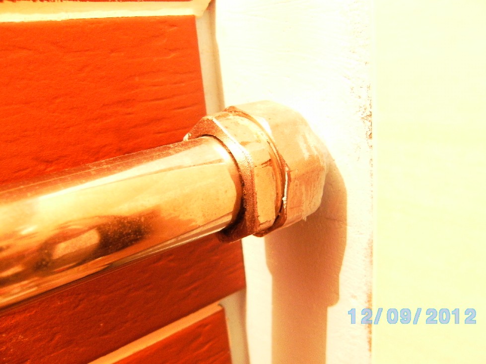

Уже 2 года занимаюсь сантехникой, делаю себе, друзьям, друзьям-друзей :) . Перепробовал достаточное количество материалов фитингов и считал, что на бытовом уровне мало что может поставить меня в тупик. Но недавно меня попросили выбрать, купить и установить водяной змеевик. Нет проблем, приехал, смерил, поехал по магазинам в поиске бюджетного М-образного дюймового змеевика. Самый недорогой оказался в Кастораме, взял в руки, покрутил, погнул туда-сюда, гнётся плохо(что хорошо, метал, а не фольга), резьба ровная, нержа(достаточно приличного качества), изгибы ровные, без замятий, гарантия год, можно брать, взял 2 шт, себе и друзьям. Купил установочные комплекты, себе прямой, друзьям угол(дюйм на 1/2), с прокладками, фторопласт и силикон. Приехал ставить, разметил, прикрутил, включили, ссыт, подтянул 1/4 оборота в два подхода, ссыт. Раскрутил, силиконовая прокладка подожрана, но только с одного края, поставил фторопластовую, ещё хуже, даже тянуть бесполезно, оказывается её заживало во внутрь. Сбегал в магаз сантехника, набрал всяких покладок, результат один и тот-же или прокладку обгрызает или затягивает во внутрь.
Начал проверят линию среза на конце резьбы змеевика, оказалось кривая, именно поэтому прокладки были резаны насквозь, но только с одного края. Попытался выровнить, не получилось, метал на конце резьбы очень тонкий, местами(где дно резьбы) меньше чем пол миллиметра. Была идея, что при установке полотенцасушилова у меня дома таких проблем не будет, прокладка на моём установочном комплекте изначально была фторопласт, а замок на плоскостях труба-труба, сделан конусом. Но чуда не случилось, привалочной плоскости в 1/2 мм мало для гермитизации, т.е. мы имеем два положения:
  • когда из-под прокладки активно капает;
  • когда прокладка пережата или зажёвана и от туда просто льёт! Вот сайт фирмы, сделавшее сие чудо http://tera.su/index.php?action=6&table=15&ind=1 Друзья, будьте бдительны, не давайте себя обмануть! Моя экономия в 500 рублей, вышла потерей трёх выходных, 400 рублей на прокладки + бензин и испорченным настроением! :cool:

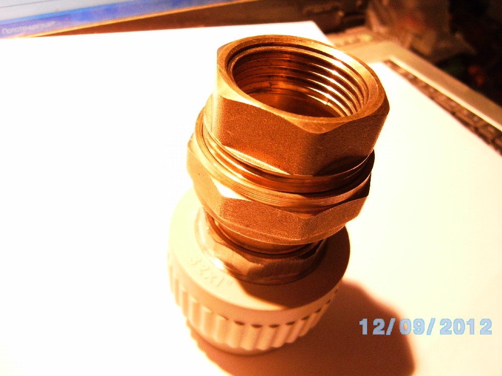

Попробуйте втулки протягивать, которые накидные гайки держат на арматуре для подключения. Причем если арматура Smart то её на выкид. У них там втулки с правой резьбой как и гайка.

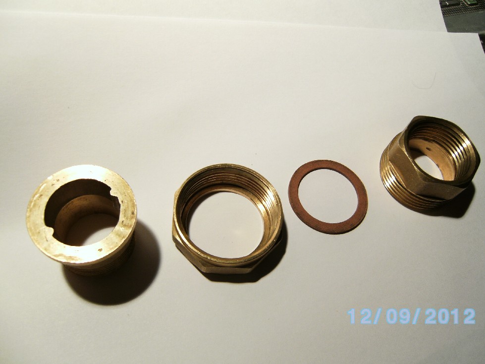

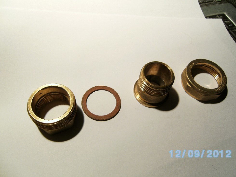

Pingwin, в той же Кастораме в Москве есть ПСы с нормальной привалочной плоскостью - отбортовкой во внутрь ~2мм под прокладку - надо было смотреть при покупке...
Pingwin написал : Приехал ставить, разметил, прикрутил, включили, ссыт, подтянул 1/4 оборота в два подхода, ссыт. Раскрутил, силиконовая прокладка подожрана, но только с одного края, поставил фторопластовую, ещё хуже, даже тянуть бесполезно, оказывается её заживало во внутрь.
В таких случаях, уж если очень приперло без переходника удлиннителя делать - накручиваем на трубу прямую контр гайку, и торец трубы выравниваем напильником заподлицо с контргайкой, и чуть сглаживаем - фасочку, чтоб очень острые грани снять. Потом паранитовые толстые плотные прокладки - их меньше режет. Вместо напильника можно молоточком аккуратно наклепать/подровнять край трубы ... как вариант... И опять же твердые паранитовые прокладки не затягивает внутрь трубы, а еще лучше вырезать свои побольше размером...
