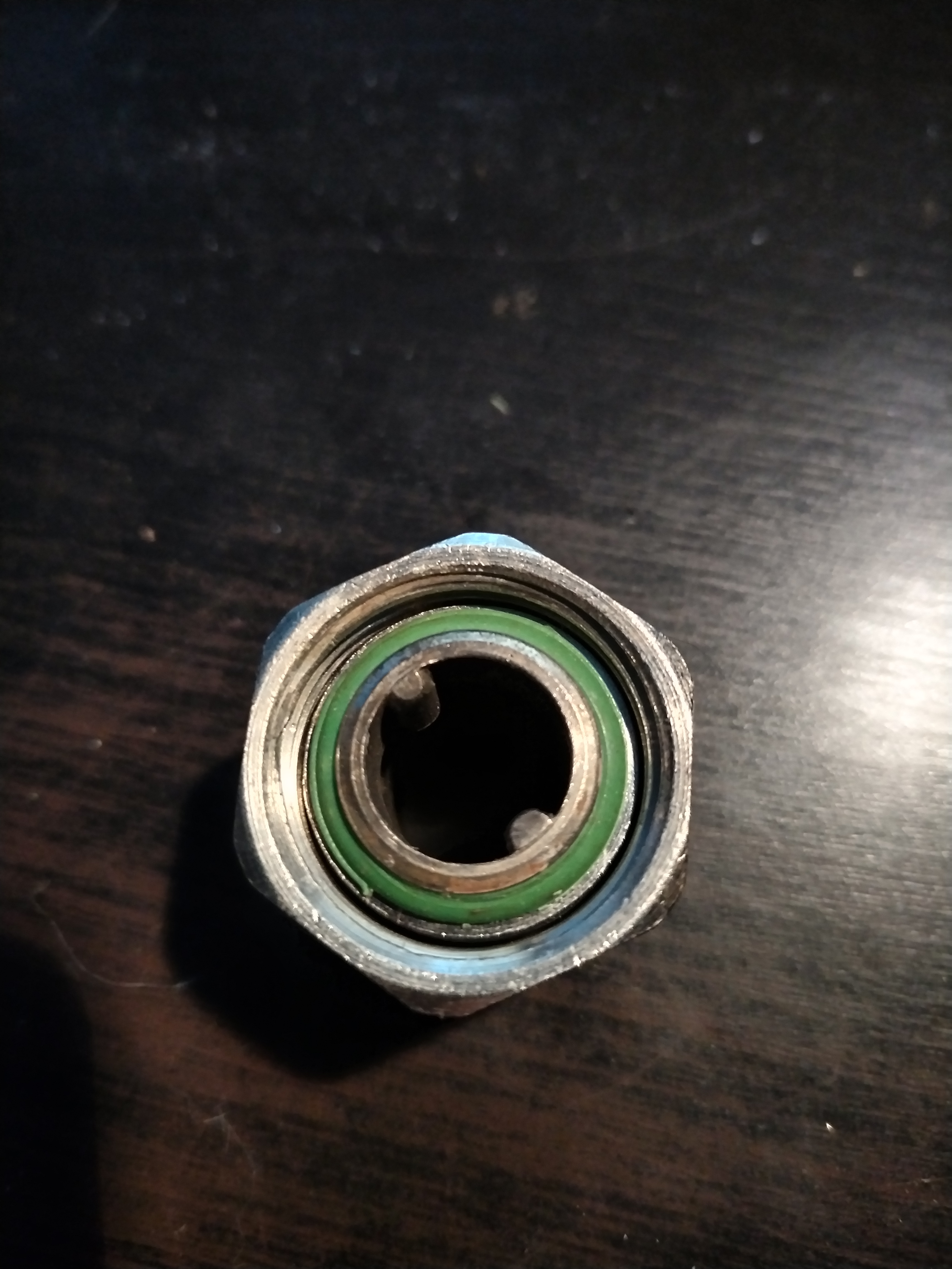

Еще одна подробность: купленный в ВИ Bugatti OREGON 03220027 внутри полусгона имеет шестигранник на 12. А в лопнувшем Бугатти внутри сгона два шипа под ключ для американок:

TAB,  А американки кстати подходят от одного к другому?

BV, свернуть можно, как будет держать - хз.

TAB, так в итоге - бугатти ставить?
И да, вам оооочень сильно повезло, что кран не хлестал фонтаном и удалось его закрыть. В мороз температура в отоплении большая... Комната наполнится паром и если УЗО отрубит и в темноте искать выход по щиколотку в кипятке... Жуть...

BV написал 09.02.2026 в 19:20
Тот, что из ВИ, мне понравился. Но когда этот блядский капремонт делали, ШК у меня тоже не родили подозрений. Вообще я плохо ориентируюсь в ассортименте, потому предпочту Валтек, их вроде как не подделывают.
